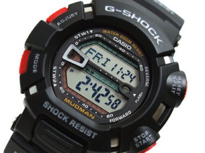

Trebam pomoc oko podesavanja vremena na navedenom mudmanu,kada drzim "adjust" i idem u polje "utc" za stelovanje vremenske zone,stavim +1.0,a world time na pariz i kada potvrdim,na pocetnom ekranu umjesto da mi pise 22:44 ono mi pise 14:44h ono mi pise 14h.A kada zonu stavim na +9.0 a world time ostavim na pariz onda mi vrijeme bude tacno,osim sto sekunde ne budu u bocu tacne....Moze mi neko razjasniti to malo?zar ne bi trebalo da mi vrijeme bude tacno kada stavim na +1.0?

Lokalno vreme ti je prikazano na slici:
Podesi sate, minute, sekunde, dan, datum i ukucaj +1 UTC.
