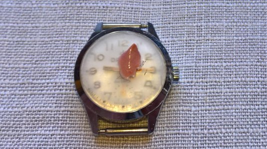

Ovo je nacin poliranja pleksija koji koristim vec duze vreme, pa reko da podelim. Ono sto je jako vazno jeste da ovo moze da se primeni samo na PLASTIKU, NIKAKO NA STAKLO. Dakle za ovaj tutorijal sam odabrala pleksi koji na sebi ima razne vrste ostecenja kako bi ste videli, sta ova tehnika moze, a sta ne moze da ucini za vas pleksi.

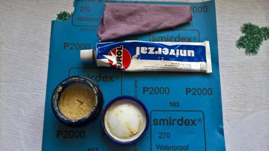

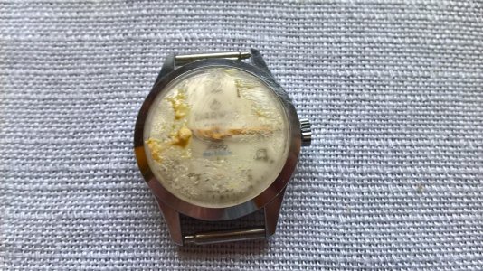

Na pleksiju postoje sitne ogrebotine, dublje i plice, napuknuca, veca i manja, prozirnost je slabija. Od materijala ce vam biti potrebno - smirgla 2000 grita, purol pasta ili bilo koja pasta za poliranje metala koja nije jako abrazivna, pasta za poliranje plastike ili nakita, ja sam moju kupila u MR. Brikolazu pre dve godine, ne mogu da se setim imena, secam se da je na tubi pisalo na nemackom, i naravno meka pamucna krpica.

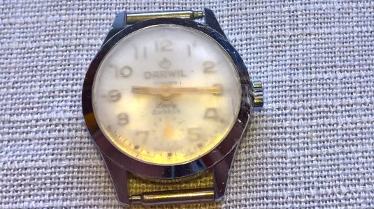

Prvo smirglom, kruznim pokretima, bez pritiskanja ismirglate pleksi i to dobro. Kad to zavrsite dobijate nesto ovakvo.
Izgleda strasno ali nemojte brinuti. Mozete koristiti i smirglu od 1000 grita ali je rizicnije, ostavlja dublje ogrebotine i morate posle nje obavezno smirglati i sa 2000, time cete otkloniti dublje ogrebotine ali je proces duzi i morate biti oprezniji, bolje je i nekoliko puta smirglati sa 2000 grita nego koristiti grublju smirglu. Sledece stavite na pleksi malo purol paste

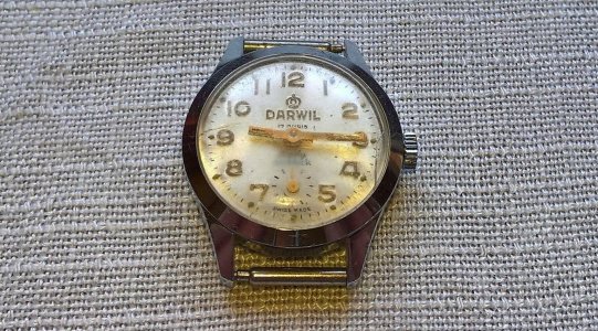

Krpicom malo istrljate, opet bez mnogo pritiskanja, jer su sve paste za metal ipak malo abrazivne. Posle toga dobijate nesto ovakvo
U ovom trenutku, ako niste zadovoljni rezultatom, ako jos postoje ogrebotine postupak mozete ponoviti. Dakle, ponovo smirglate i ponovo pasta, to mozete ponavljati vise puta dok ne budete zadovoljni rezultatima. E kad ste to zavrsili sledeci korak je pasta za poliranje plastike ili nakita.

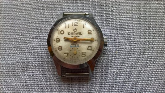

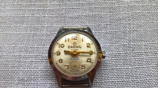

Ova pasta nije abrazivna i kada je stavite na pleksi polirajte krpicom brzim pokretima primenjujuci slabiji do srednji pritisak. Pastu mozete vise puta nanositi i ponavljati postupak dok ne budete sasvim zadovoljni. Na kraju smo dobili ovaj rezultat.

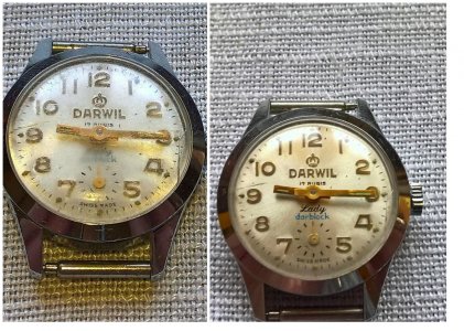

Uporedno pre i posle
Razlika je i vise nego ocigledna, sve ogrebotine plice i dublje su sanirane, pleksi je transparentniji i sjajniji. Takodje se vidi da pukotine i dublja napuknuca ova metoda ne moze da sanira, sto je i logicno. Kad je rec o plicim napuknucima, njih ce maskirati, te ce biti manje uocljiva.
