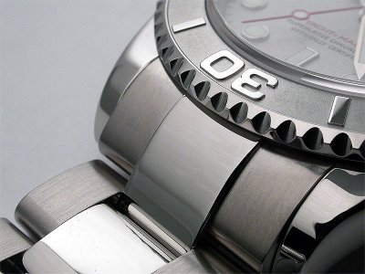

PITANJE...
Da li je poliranje sata dobra stvar ako sat nema oštećenja već male ogrbobine na kopči?
Da li dolazi do oštećenja i koiko se poliranje često koristi ako je to dobro za sat?
Volim svežinu i novinu na satovima, često bi im menjao narukvice i kajševe ako bi došlo do grebotina na njima, a iskustva sa poliranjem nemam pa mi je savet preko potreban. :D

Što se poliranja tiče, recimo da bi dremel mogao da odradi posao, i to sasvim lepo. Ali mora da se izvadi mehanizam i bilo bi poželjno da se skine staklo. Jedan primer... Poliranje Rolex kućišta sata
Mada, neke sitnije ogrebotine na poliranom kućištu i narukvici su neminovnost i teško ćete ih izbeći. Koliko god da pazite, uvek će se javljati iznova i iznova.

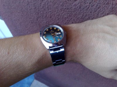

Ja sam kupio u svom mestu u kući srebra neku pamučnu krpicu za poliranje nakita koju oni koriste u prodavnici. Košta 250 dinara i prezadovoljan sam sa njom. Skida ogrebotine od nošenja, u nekoj meri i one dublje. Ne znam koliko vidite sa ovih slika, ali ovaj dedin sat je bio u katastrofalnom stanju pre nego što sam počeo sa poliranjem, polirao sam ga oko 2 sata (sa ljubavlju naravno). Uglavnom sada je skoro kao nov, a nošen je oko 30 godina. Ne znam kako se zove proizvođač pošto sam bacio kesicu u kojoj je bila krpica, ali znam da su natpisi na nemačkom, ima ih u ljubičastoj i zelenoj boji. Inače, za obične ogrebotine od svakodnevnog nošenja ispravlja za minut-dva poliranja. Ovaj moj RICOH sat je stvarno kvalitetan pa sam mogao da poliram duuugo...
Pozdrav svima, nadam se da sam pomogao. Kada kupim opet krpicu okačiću sliku, možda pomogne...
Martine, sasvim lep vintage satić! :)
Obzirom da je bio u prilično lošem stanju, kako si i sam rekao, rezultati koje si dobio sa tom krpicom za poliranje nakita su odlični.
Ako budeš u prilici, okači sliku te krpice kada je ponovo kupiš ili napiši tačno oznaku ako se setiš, ima ljudi na forumu koji ne vole previše ogrebotine na satu pa će im ta informacija dobro doći.
Pozdrav
Pozdrav
Ja bih stvarno to voleo da znam! :D
Martine, odličan je dedin sat!
