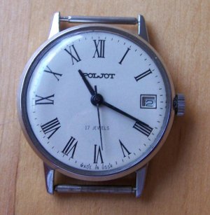

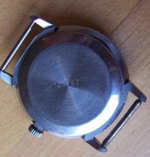

Imam jedan Poljot, koji je, sudeći po katalogu iz 1992 koji je poslao dragon, izvozni rođak modela 2614.2H/3201355 (slova na mom su ispisana latinicom).
Kako bih mogao da saznam nešto više na osnovu serijskog broja?

Pa zanimalo bi me, recimo, koje godine je proizveden, u kojoj fabrici... ukratko, trivia :)
Nekako sumnjam da se Ruje bakću da odgovaraju na mailove, možda postoji neka online baza, ili tabela "od-do"...
Koliko sam čitao, nekada su imali konvenciju da se to može videti po serijskom broju, npr. kod tebe bi bilo da je proizveden u julu 1987. godine, ali su je napustili. Ne znam kolika je bila mesečna proizvodnja, pošto mi broj deluje 'malo'. Da me ne shvatiš pogrešno - ne tvrdim da je tvoj sat iz te godine, jer izgleda kao modeli koji su se prodavali sedamdesetih i osamdesetih. Na prvu loptu, deluje da je tvoj sat iz osamdesetih.

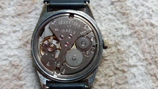

Evo kako izgleda iznutra:
Stvarno jeste 2614.2H, što znači da je napravljen najranije 1976. Mehanizam izgleda identično onom na Nešinoj slici (osim što na mom veći zupčanik ima izdignuti prsten u sredini), i sve oznake su identične, nema serijskog broja. Ono SU po nekim stranjskim forumima znači Soviet Union (= pre-91), a po drugima je značenje tih SU-RU nepoznato.
Zanimljiv je onaj znak na levoj strani... oznaka fabrike?

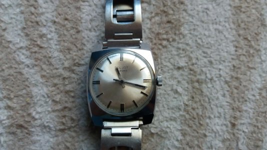

sta mislite iz kojih su godina ovi Poljoti,ova oznaka su mi nije jasna? Prvi je plavi, 2614 2h.,evo slike20200126_103034.jpg20200205_085317.jpg a drugi je ovaj model,njega nisam otvarao,izgleda mi lepo ocuvan pa da ga ne izgrebem,20200202_111704.jpg
