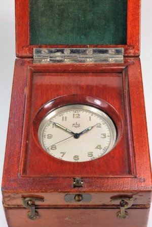

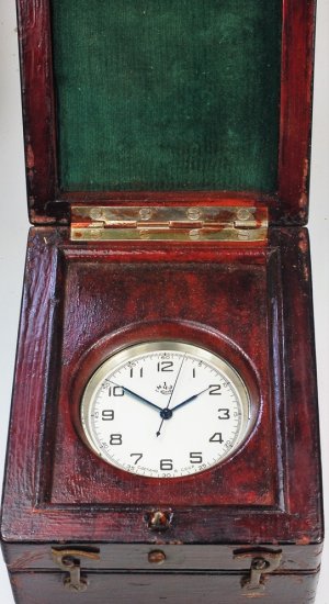

Nakon dugog premišljanja sam "stisnuo okidač" i kupio dugo željeni Poljotov kronometar.

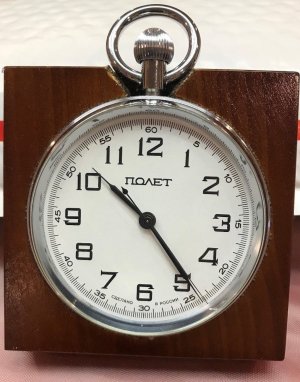

Boje kućišta, obloge kućišta i kazaljki su drugačije nego kod kronometara koje sam viđao, ali sam u katalogu iz kraja '90 našao isti ovakav pa se nadam da je original?
Zanima me više informacija o satu općenito i o mehanizmu, a posebno koji je lift angle za ovaj mehanizam jer bi ga htio "preslušati" na svom vibrografu. Hvala!

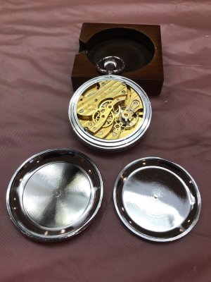

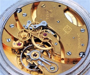

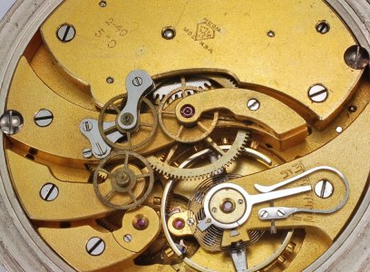

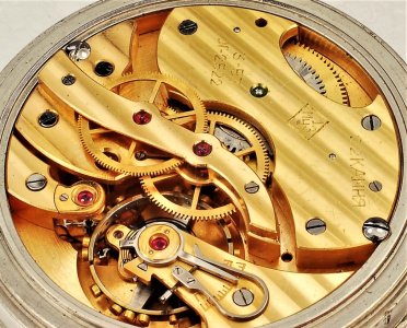

U pitanju je mornarički (navigacioni) hronometar. Prema podacima dostupnim na internetu mehanizam 53303 proizvođen je od 50-tih godina prošlog veka. U početku mehanizam je imao 24 rubina, kasnije je proizvođena verzija sa 22 rubina. Navodno mehanizam se zasniva na Ulysee Nardin mehanizmu.
Fotografije oba mehanizma:

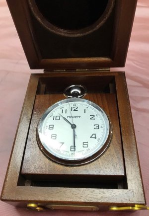

Što se tvog sata tiče siguran sam da i sam vidiš da je iz postsovjetskog perioda, na mehanizmu piše da je iz drugog kvartala 1999.godine. Mislim da je sat orginalan a od sovjetskih verzija razlikuje se oblik slova i brojeva na brojčaniku i kazaljke koje su na sovjetskim verzijama plave. Koliko sa primetio starije vezije imaju i ukrašen poklopac sa zadnje strane (perlaž).
Par primera satova koji su identični tvom i potiču iz 1995.godine:
https://www.poljot24.de/en/poljot-deckwatch-marinewatch.html
https://www.poljot24.de/en/poljot-deckwatch-marinewatch-1995.html

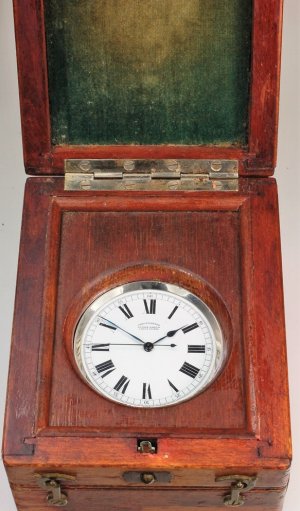

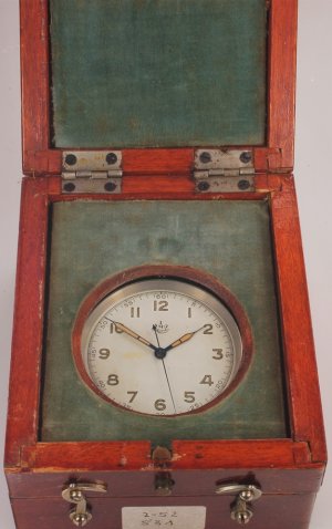

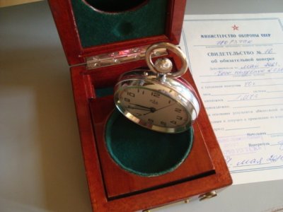

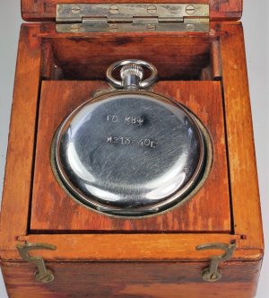

Sat je definitivno post sovjetske proizvodnje, a to se vidi kao što si rekao po oznakama na mehanizmu i naravno po natpisu na brojčaniku. Ako sam dobro vidio oni iz sovjetskog doba imaju oblogu u kutiji od zelenog filca dok je ona kod ovih iz ruske proizvodnje smeđa.

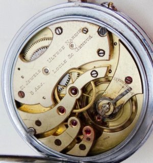

Ako ga usporediš s Ulysee Nardinom, očigledno je od kuda potječe.
Sat je fascinantan u svakom pogledu, a mene je posebno opčinio mehanizam (npr. dvodjelna bimetalna nemirnica) i sam izgled mehanizma. Naravno javit ću se članu CMW.

Naravno da me to navelo na istraživanje porijekla i povijesti ovog sata… i tako je krenulo. Čitavo vrijeme se u literaturi koja mi je bila dostupna provlačio se podatak o tome da se radi o satu izrađenom po uzoru na Ulysse Nardinov palubni kronometar.
Do 1940. godine Ulysse Nardin je snabdijevao Sovjetski Savez palubnim kronometrima na koje su postavljane oznake sovjetske mornarice.

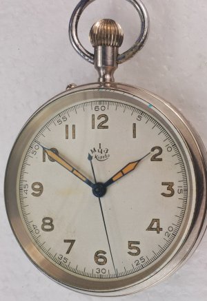

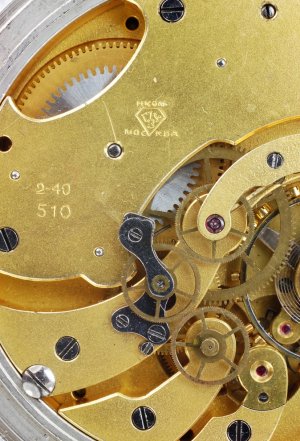

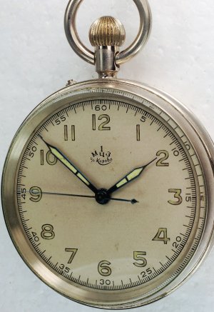

Nakon toga Ulysse Nardin prodaje licencu za proizvodnju palubnih kronometara Prvoj moskovskoj tvornici satova i već u drugom kvartalu 1940. godine počinje proizvodnja „sovjetskih Ulysse Nardin" palubnih kronometara.
Proizvodnja se nastavlja po završetku II svjetskog rata, tj. 1945. godine i traje do danas.
Do oko 1955 godine ovi satovi imaju brojeve na brojčaniku i kazaljke od svjetlećeg materijala koji sadrži radij i zadržavaju originalni Ulysse Nardinov mehanizam neizravne centralne sekundne kazaljke i stoga imaju 24 rubina.

Satovi u prvoj polovici 1990-ih dobijaju crne kazaljke, a raspadom SSSR i natpis da su proizvedeni u Rusiji.
