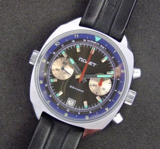

Dobio sam na poklon stariji Poljot sturmanskie koji solidno radi, ali je na brojčaniku i staklu iznutra imao prašine i prljavštine.

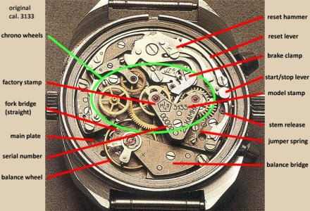

Međutim prilikom sklapanja sata nakon što sam vratio krunicu s osovinom u mehanizam sata, ona se ne može učvrstiti u svome ležištu, već je mogu izvući van bez pritiskanja dugmeta za oslobađanje osovine krunice. Kada okrećem krunicu pomiču se kazaljke sata kao da namještam vrijeme, a koliko god da je guram u kućište ne mogu je dovesti u položaj za navijanje sata iako potpuno uđe u kućište.
Osovinu krunice i krunicu sam izvadio i stavio kako je to prikazano na videu pritišćući iglom dugme za otpuštanje. (stem release na slici)
U čemu griješim?

Radi se o mani mehanizma. Ovde je to objašnjeno:
Installing stem in Poljot 3133?
u postu 6. imaš sliku, polugu označenu sa 443 trebaš ručno prebaciti u drugi položaj. Za to trebaš izvaditi mehanizam, ali brojčanik ne trebaš skidati. Ta polugica je tik ispod brojčanika.
Ajde pa oprezno, da ne slomiš nešto.
Ne prikačiti, već gurnuti u drugi (unutrašnji) položaj. Ne sećam se kako, uglavnom meni je uspelo. I ne sa bilo čime, već sa nečim što neće štete napraviti :)
još da dodam da je ona slika u linkovanom postu br. 6 pogled na mehanizam sa strane brojčanika. Mada je to verovatno jasno kolegi koji je drugu stranu svakako već video.
Veberz, teško će to uraditi ako ne skine brojčanik.
Mislim, može se uraditi, ali rizikuješ da iskoči ona mala žica koja daje povratnu snagu poluzi, pa onda svakako moraš skidati brojčanik i rastavljati sistem za navijanje.
Takođe, mislim da je glava poluge iskočila iz ležišta jer je kolega jure silio kada je instalirao ključ.
I meni se to dešavalo dosta puta kod molnije (ali, iskreno u pravu je Milan, češće se to dešava kada previše odtegneš štaf koji drži polugu pri oslobađanju ključa, nego kod instaliranja ključa).

Hvala veberz, ali prije nego što sam krenuo vas ovdje gnjaviti proguglao sam uzduž i poprijeko, pa između ostaloga našao temu na WUS o kojoj govoriš. Pomaknuo sam polugicu o kojoj govoriš, ali to nije ništa pomogla, nažalost!
Milane i Kure, poluga za navijanje na ovome Poljotu otpušta se pritiskom na dugme, a ne odvijanjem šarafa... upravo onako kako je prikazano na snimci čiji sam link postavio...

....nije to bas mana mehanizma, to je jednostavno karakteristika ili odlika svih mehanizama kojima se kljuc oslobadja dugmetom a ne srafom. nije nista strasno za namestiti, brojcanik skoro uvek mora da se skine , valjda nisi izgubio zupcanik koji igra ulogu spojnice jer se to lako desi kada nemas iskustva. da ne gnjavim - rastavi ga opet samo tako ces nauciti za sledeci put :)
..da dodam - isti problem da kazem dozivljava se i sa helvetiama koje uglavnom imaju ovakav sistem utvrdjivanja kljuca, kada namontiras sve ne bi trebalo mnogo pritiskati prilikom ubacivanja kljuca, ja licno isprobam nekoliko puta, namontiram kljuc i tek onda vratom cifer pa opet isprobam nekoliko puta pa zatim kazaljke......
