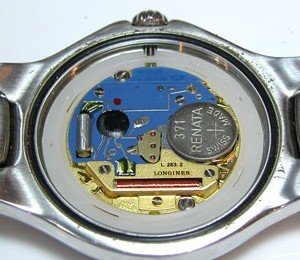

Moram i ja malo da se uključim, pošto moj skoro pazareni polovnjak vozi baš tu mašinu Eta 955 112, međutim na satu je jednostavno potpisan Longines, što smo ja i sajdžija imali prilike i da vidimo kad smo otvorili. Žao mi je što nisam fotografisao ali sam na netu našao fotku.....
