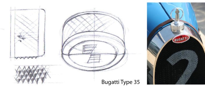

- kruna - inspiracija je poklopac hladnjaka sa Bugatti-ja

Sviđa mi se ideja za krunicu i mislim da bi na čelu krunice trebao da bude znak ili logo.

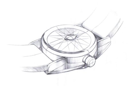

Za poklopac: možda minijatura starih točkova na žičanim felnama ili čep rezervoara?

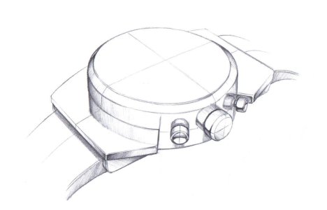

Dobra vest je da se profesoru svidelo nekoliko resenja koja sam radio i evo ih da ih vidite. Trudio sam se da oblik bude relativno jednostavan, kao sto su bile instrument table trkackih automobila iz 30-ih.

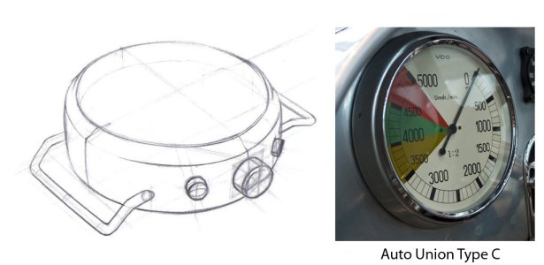

Ovo resenje je inspirisano obrtomerom sa Auto Union Type C i D. Prilicno je jednostavno, ali ono sto mi je pravilo problem je nacin na koji bi vezao narukvicu pa sam se odlucio za drugo resenje koje se takodje svidelo profesoru (a i meni se vise svidja ;)).

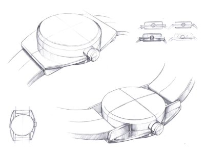

Ovde sam tom plocom koja prolazi kroz sredinu sata dobio sat koji izgleda tanje, a uspeo sam i da resim problem vezivanja narukvice i to tako da izgleda kao da narukvica prolazi kroz sat. Ono sto sam takodje dobio je da sat stvarno podseca na instrument tablu, sa ravnom plocom na kojoj se nalazi instrument (obrtomer, brzinomer...). Cak sam mislio i da taj ravni deo ima teksturu kao Bugatti type 35 ili Maserati 8CTF, ali mislim da ce to bolje izgledati kao tekstura na ciferu. Ionako je jedina karakteristika svih Zepter satova to da imaju teksturu na ciferu.
Ovo je isto resenje samo sa dodatnim tasterima za tahometar.
Svidela mi se ideja o poklopcu koji izgleda kao stare felne, pa sam tako nesto i uradio. Zice bi samo bile ugravirane.

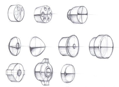

Najverovatnije resenje za krunu. Moguce je da cu je minimalno izmeniti. Jedino nisam siguran da li ce tekstura biti dobra. Plasim se da bi kod navijanja prsti mnogo klizali.
Skice dodatnih tastera (start/stop i reset). Mislim da su najbolja zadnji u prvom i drugom redu.

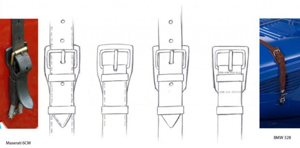

Dve verzije kopce na narukvici. Jedna inspirisana Maseratijem a druga BMW-om.

Da li bi bilo glupo da krunica bude u fazonu točka-presvučena gumom a zepterov logo na sredini stilizovane ratkapne?
Ili,ako je guma previše, da tekstura dela krunice(koji se hvata prstima) oponaša šare na pneumatiku.

Debljina je 14mm, precnik 44mm. S obzirom na to da ce poklopac vec biti u fazonu tocka mislim da bi bilo bolje da krunica ipak bude u nekom drugom fazonu, ali dobra ideja za neki buduci projekat :) Tekstura na krunici bi bila izvodljiva, mada bi bila jako sitna i jako komplikovana. Evo kako su izgledale sare na pneumaticima - link. Dizajn sa gumenim kaisem sa povrsinom kao kod pneumatika vec ima Chopard na Mille Miglia seriji satova. U stvari, sat koji ja radim bi trebalo da bude konkurent upravo toj seriji satova. Ima jos dosta satova inspirisanih autmobilima, ali svi su uglavnom vezani za moderne automobile ili su mnoooogo skuplji (preko 10000e).

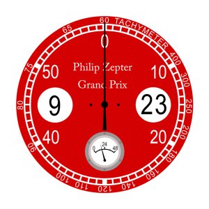

Evo resenja cifera o kome sam pricao ranije. Dakle samo sekundara sa otvorima za sate (levo) i minute (desno), bas kao kod A. Lange & Sohne, samo sa kruznim otvorima. Kruzni da bi podsecali na krugove u kojima su upisani redni brojevi takmicara na automobilima na trkama. Pokazivac rezerve snage je inspirisan ovim. Pozadina ima teksturu kao ona koju sam naveo u proslom postu (Maserati 8CTF). Boja je rosso corsa, a hocu da bude vise verzija boje pozadine. Ne znam koliko je ko upoznat sa istorijom automobilskih trka, ali negde do 60-ih su automobili imali boje spram toga iz koje su zemlje timovi. Npr Nemci su bili beli ili srebrni (silver arrows), Englezi su imali British racing green, Italijani crvenu (rosso corsa), Francuzi plavu (blue de france), a amerikanci su imali bela kola sa dve plave (royal blue) trake po duzini (Cunningham racing stripes). Spram boja pozadine ce se menjati boje brojeva i kazaljke, mada ce "glavni" brojevi (0, 10...) verovatno biti od belog zlata.
Vrlo lepo izgleda cifer, meni se ovakav koncept dopada. A dopada mi se i predlog koji je dao ValadanP za krunicu oblozenu gumom u obliku sara koje imaju autogume. Jedino sto bi na ciferu ja promenio je kruzic za rezervu snage. Stavio bi drugaciji oblik, cisto da razbijem monotoniju kruga na ciferu. Ne znam koji bi mehanizam pokretao ovaj sat> automatski ili kvarc? I da li je bitno gledati i funkcionalnu stranu, tj mogucnost izrade kasnije ili je ovo samo idejno resenje?
Cifer izgleda lepo ( o bojama ne vredi raspravljati, svako ima neki svoj favorit ), krunica je extra ali, kao što reče http://www.svetsatova.com/forum/members/ulyssenardin/UlysseNardin, ako je ovo i nacrt za izradu sata a ne samo idejno rešenje moraš povesti računa o veličini brojeva u aperturama i njihovom razmaku da ti se dve folije sa brojevima ne bi preklapale.
meni se bas svidja resenje, mada mislim da je ta nijansa crvene previse napadna... da li si probao varijantu sa belim ciferom (ako bi imao teksturu poput sara na ovom crvenom, ne bi bio "dosadan"), crnim brojevima na ciferu, crvenom sekundarom i crvenim brojevima za sate i minute?
