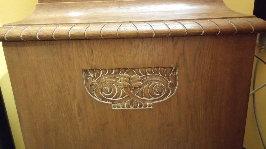

Pozdrav svima moje prvo javljane na forumu,
Imam jedan stari podni porodicni sat sa 3 tega kome treba popravka, mehanizam je malo zaribao. On u principu radi, ali dodje do odredjenog polozaja u kojem "zaglavi". Posto se apolutno ne razumem u tematiku, jel moze pomoc koliko bi otprilike kostala ova popravka, kao i preporuka za casovnicara u Novom Sadu (moze i na privatne poruke ako ne sme javno).
Takodje ako neko moze nesto vise da kaze o kakvom satu je rec (znam da je iz oko 1900 god).
Fotografija nije bas kvalitetna, ali mogu naknadno postaviti i detaljnije fotke ako bude trebalo.
Hvala.
Da bi ti se išta moglo reći o podnom satu potrebno je skinuti utege sata, zatim sa dva vijka odvrnuti stroj sata i zajedno sa brojčanikom, i lancima izvući van, tada je potrebno dobro uslikati stroj sa zadnje strane da se vide oznake i serijski broj, zatim iza stroja na kutiji se nalazi zvono i na zvonu oznaka, isto tako, treba pretražiti na samoj kutij sata neke od oznaka,obično sa zadnje strane, isto je potrebno učiniti i da bi utvrdio u kome je stupnju sat ispravan i imali kakvih oštećenja ili nedostaje li nešto. Kada sve to uradiš i ispišeš , neće ti trebati velika pomoć oko ..., sat je otprilike poslije 1910. godine

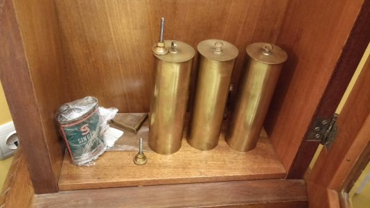

@RobertNS, svakako obilježi utege kako su postavljeni.kod sata sa tri utega, utezi nisu iste mase, odnosno težine
Rastavljao sam vec sat i vadio mehanizam, nije komplikovano, ali ima vec godinu dana. Gledao sam tada malo da li bi nesto mogao sam da namestim, ali sam naravno odustao i vratio sve na mesto kao sto je i bilo. Od tada sat stoji, nazalost (iako mogu da ga pokrenem ali kao sto rekoh stane u odredjenom polozaju..) :( Tegovi su obelezeni davno, svakom na dnu stoji nalepnica (moj deda je jos to obelezio). Secam se vremena od pre 30ak godina kada sam kao klinac isao kod dede i divio se satu. A sada kada je kod mene, ja ga zapustio :( Zelim to da ispravim (iako nemam bas puno sredstava), ali cisto da radi za sada. Inace u satu je i limena bocica nekog singer ulja, koja se koristila za podmzivanje. Ima jos ulja unutra, ne znam jel to valjda da se koristi? U svakom slucaju nameravam ovih dana da ga odnesem do casovnicara, a postavicu ovde i detaljnije fotke cim stignem.
Hvala svima na savetima i pomoci.
Ako nemaš pare za servis, napravit će mo ga preko poruka, ne upotrebljavaj to staro ulje, i ne vadi šipke od zvona, servis može doći i 500 e, poslikaj i utege da se vide i dobro pazi na šetalicu, odnosno klatno da ne polomiš drvo, ako imaš kući kakve A ljestve postavi ih na ravno i na njih polozi werk, okači utege i šetalicu i istestiraj, kako sam ti prije rekao od 12-12 sve i dobro broji, ako to sve radi, možeš probati i sam čistiti kakvim benzinom za čišćenje, promatraj dobro gdje sat staje, pregledaj osovine imaju li u dosjedu lufta, pregledaj zupčanike, dali fali koji zub, i ako je to sve u redu, netreba ti časovničar, ako su vidljiva kakva oštećenja i veći luft, onda, do njega...

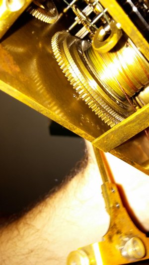

Evo jos par fotografija.
Nisam nasao nikakve oznake osim pomenutog broja i slova G B koja su na "drzacu za sipke gonga"
Dogovorio sam da cu za pocetak odneti samo mehanizam do casovnicara, da ga pogleda i da mi da neku procenu o stanju i popravci.
Nešto je slabiji werk nego sam očekivao. GB, na zvonu bi mogao biti Gustav Becker, lance nema već sajle, stanje izgleda dobro, i kutiju ćeš moći sam urediti, malo sam ga precijenio, očekivao sam jača zvona, werk isto izgleda dobro, no vidjet ćeš što majstor kaže.
Da se uključim i ja. Od pre nekog vremena sam i ja vlasnik jednog lepog podnog sata sa tri tega. Prilikom transporta sam morao da skinem tegove ali nisam obeležio raspored koji gde treba da stoji pa nije hteo da radi. Pošto nisu iste težine, moraju se premeriti. Prethodni vlasnik mi je rekao da najteži ide desno, lakši u sredinu, a najlakši levo. Tek kad sam ih tako postavio sat je proradio. Neznam da li je isti slučaj sa svim trotegašima ali ovo je moje iskustvo koje želi da podelim sa ostalim forumašima.
