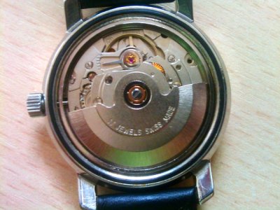

Moze li neko da mi kaze koji je mahanizam u pitanju?
Pretpostavljam da je neka ETA, ali koja, nemam pojma - ima 17 rubina i datum, ne moze da se navija rucno i nalazi se Kienzle-u.
e, ziv bio, watchmaže! :)
licio mi je odmah na 2824-2, a tako i pise, ali me zbunjuje sto pise da ima 17 rubina, nigde nisam nasao podatak da postoji i u toj verziji?
hvala, dragon!
svasta, upravo sam tamo i gledao, ali ne znam kako sam prevideo bas informaciju koju sam trazio!:banghead:
Neka te to ne brine. Vise od 17 rubina nije ni potrebno, sve preko toga je samo ukrasavanje..

Mehanizam će raditi i bez rubina, samo mnogo kraće!
17 rubina je dovoljno za mehanički mehanizam ali ne za svaki!
Na 2824 se vide samo 4 rubina od njih 25!
To na ovom mehanizmu nema veze sa ukrašavanjem(a ne k'o na onom Orientu sa 100 rubina)!
Što se kaže: od viška glava ne boli!
@Dado - da, zaista je kao nov! i ceo sat je odlicno ocuvan, nisam jos stigao da ga uslikam, ali bice danas-sutra, rec je o jednom Kienzle-u za odelce. :)
@tolabo - znam to, miki, nije me to brinulo, nego me zbunio taj broj jer znam da 2824-2 ima 25 rubina, a nisam znao da su postojale verzije i sa 17 i 21 rubinom. eto, zamalo da umrem glup! :D
Da bi casovnicar uzivao kada ga popravlja ;)
Da ne budem pogresno shvacen, kada sam rekao da je 17 dovoljno a preko samo ukrasavanje sam mislio na konkretan mehanizam koji je Sima postavio u prvom postu. Naravno da drugi mehanizmi imaju potrebu i za vise rubina.
^ pa isto kao sto znam i da rolex ima 44 rubina... i jednima i drugima verujem na rec! :D
ali nije to bila poenta, vec sam hteo da kazem da "luksuz" i prestiz ne moraju bas uvek da se vide, naprotiv - to doprinosi mistifikaciji... ali, iako se ne vide, uvek su dobro naplaceni... :)

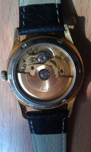

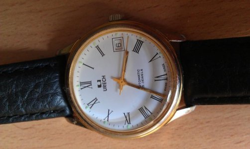

Jel i ovo 2824, 25jewels nalazi se u urechu? Trazio sam na internetu, urech kao da ne postoji kao brend o cemu se radi jel zna neko?
