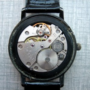

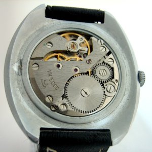

U pitanju su ruski satovi, mehanizmi 2609.HA, 2609.NP i 2628.H
Evo i nekoliko slika koje sam nasao na netu, jasnije se vidi nego na onima koje sam ja slikao.
Ovaj sto ima 2609.HA je neispravan, pa sam mislio na njemu da vezbam. :)
Jos jednom hvala!
Poz!
