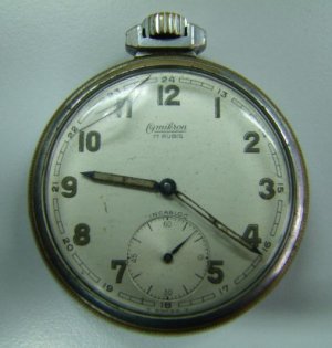

imam blagih "problema" sa popravkom ovog Omicrona na slici.
Otac ga je jednom prilikom PREnavio i od tada ima problema sa navijanjem a i tocak za navijanje ispada iz sata. Doneo sam sat za BG i odneo kod prva 3 casovnicara u komsiluku ali sva trojica nisu cak ni uspela da otvore sat a kamoli da ga poprave sto me je potpuno iznenadilo.

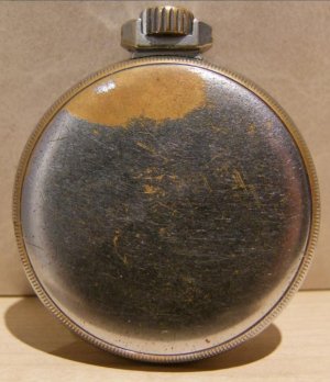

Kakvi su to majstori koji nemogu sat otvorit, nadam se da ti nisu izgrebali poklopac.Sat se nemože prenavit normalnim navijanjem , ukoliko samo krunica ispada onda je najvjerojatnije navoj otišao kaj je dosta rjetko jedino ak ni neko okretal krono bez osjećaja a i onda prije pukne ključ nego navoj ode.Ukoliko ispada krona zajedno sa ključem moze biti par razloga ,jedan je da je vinklhebel izderan ili nije pritegnut. Poslikaj zadnju stranu sata i taj dio koji ispada pa budem mođda mogal više reć
Sat je dosta star a samim tim i dosta ostecen, kao sto se vidi i na slikama.
Evo prvo slika od pozadi:

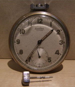

a evo i dela koji ispada:
Dozvoli da se ispravi i objasnim ponovo. Sat moze da se navije ali kada pokusas da tockic izvuces malo da bi nastelovao sat onda ispadne ceo kao na drugoj slici. U tome je problem, moja je greska bila sto nisam lepo objasnio.

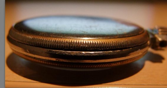

Ovak sa slike bi rekal da je poklopac na navoj a ključ je ispravan možda je dio na koji je vinklhebel ulazi izderan ali se to na slici ne vidi pa je najvjerojatnijje da je vinklhebl otpušten.Vinklhebel odnosno njegov dio ti uzubljuje na ključu na mjestu između dva zadebljanja.Za otvaranje poklopca pogledaj sljedeće, dali između poklopca i kućišta ima kakav malo utor.Ako ima onda se otvara sa nožem ako ne onda je na navoj pa pokušaj sljedeće, malo na spojevima podmaži i ostavi sat u okomitom položaju.U dućani sa igračkama probaj naći mekanu plastičnu lopticu promjera 6-7-8cm ali da ima glatku površinu koja ne klizi, probaj je na pritisnut lagano na staklenoj površini i zakrenuti ,ona koja se teže zakreće je bolja. Stavi sat na jedan dlan i prstima prihvati gdje dolazi ključ ali jega prije izvadi, lopticu prisloni na poklopac lagano pritisni i zakreni lopticu , možda ti na taj način uspije.Postoje i orginalne loptice za otvaranje 5-6 eura možda vam ih želi koji lokalni urar nabaviti
Huh... :) zanimljivo ovo za lopticu. Pa ovako , samo sa jedne strane se vidi mali razmak izmedju poklopca i sata.
Vrlo je verovatno da je taj razmak napravio neko od ovih "majstora" pokusavajuci da otvori sat. Skoro sam siguran da je navoj u pitanju ali je moguce da i taj navoj nije vise uzljebljen kako valja... Ako nadjem lopticu kao sto si opisao probacu...
