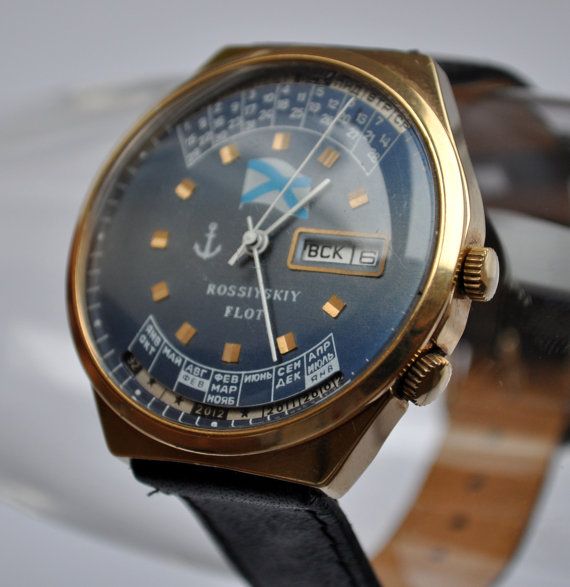

Taj sat je bas lep primerak svoje vrsta. Kalendar (koji kod tvog sata nije ispravan) predvidjen je da pokazuje tacno sve do 2015-te godine, da bas tako. Pravili su ga u nekoliko razlicitih boja cifera, metalize ko shatrolize....
Cudno ali istinito, Japosi su to sve lepo zamislili...
A Ruje su posle sve to lepo kopirali.
599818d1326327818-usual-suspects-weeks-line-up-raketa-perpetual-calendars-ebay-de-$-kgrhqnhj-0e7-ygo-ljbpc-zwr3ng%7E%7E60_1.jpg
A mozda je bilo i obrnuto, maznuli Japosi od Ruja.... ;)

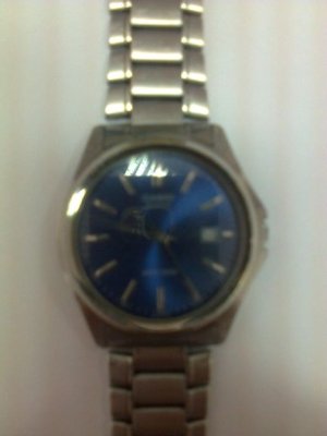

Sat je u medjuvremenu opet prestao da radi. :( Ja kupio neki jeftini Casio od 3k din kome otpadaju markeri, tako da ih lepim svakog meseca a n6 meseci menjam bateriju... Uzas... Kao rezervu kupio Q&Q za 2k (kriza, sta da se radi) koji pokazuje vreme, ali je od groznog materijala tako da cepa sve sto je dugih rukava, a narocito kosulje...
Svaka pomoc, pa i besplatna je dobrodosla :)
Kakav je to casio i gde si ga kupio? Do sada nisam čuo da se to dešava sa satovima ovog proizvođača.
Ovde u Nisu. Casio sa tamno plavom pozadinom, i "crticama" umesto brojki koje stalno otpadaju, a i staklo mu se magli. Kako nema nikakvih dodatnih funkcija sem datuma smatram da je menjanje baterije na godinu dana veliki minus. Ma ko zna sta je to za 3200din....
Casio koji ja imam košta isto toliko,ima 28 funkcija ,posle 7 godina još troši prvu bateriju i dalje izgleda jako očuvano.
Mislim,napisah ovo da ne pomisliš da je to kod tebe pravilo.
Ili je redak izuzetak ili sat nije originalan.
daj bansek slike, ima tih casio satova od 3000dinara originalnih, jeste ta cena, e sad ko zna da li je tvoj original, ja mislim da je casio ozbiljna firma koja radi jeftine satove
Slike su lose. Kad uslikam bolje postavicu ih. Evo u inat vec 2 meseca nije otpao niti jedan marker....
