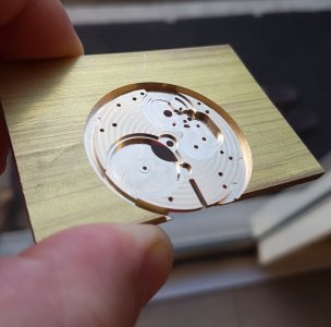

Nakon nekoliko meseci 'mozganja' odlucio sam da zagrizem i preuzmem rizik: i otpocnem sa porjektom rebelde 2.0 - pravimo nase vlastite delove, u nasoj vlastitoj radionici, po prvi put u istoriji Australije i australijskog casovnicarstva.

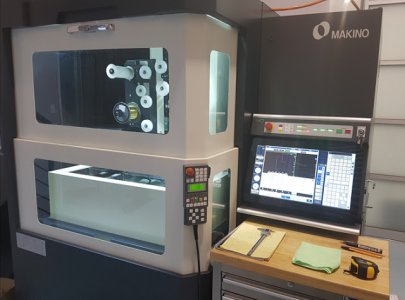

Kako je oprema pocela da pristize, postalo je ocigledno da nasa sadasnja radionica za montazu i servis jednostavno nije dovoljno velika za masine koje cemo koristiti u proizvodnji. U Avgustu 2016 otpoceli smo sa trazenjem nove lokacije za radionicu. Ovo se pokazalo veoma problematicnim jer Sidnej je grad od 5 miliona stanovnika i sve sto se gradi je stambenog karaktera; moderne radionice dovoljno male za nase potrebe se veoma tesko nalaze. Voda, kancelarija, trofazna struja, obezbedjenje, blizina jasnom pevozu - plus nebrojeni drugi kriterijumi predstavljali su pravi izazov. Cena je naravno igrala veliku ulogu - Sidnej je drug najskuplji grad na svetu. Ipak, krajem septembra uselili smo se u novu radionicu (180 m kv) - tacnije- poceli sa renovacijom. U vreme pisanja ovog clanka (Mart 2017) renovacija je skoro kompletirana

Ono sto je postalo ocigledno jos u samom startu je da nismo ni svesni sta nam sve treba od masinerije za proizvodnju delova. Koji masine, alati, materijali? S obzirom da niko od nas nije imao nikvog iskustva u proizvodnji, dani i nosi su provedeni trazeci informacije. Casovnicarstvo je veoma 'tajanstvena' delatnost. Firme koje proizvode delove van svajcarske su malobrojne; ono sto smo mi zeleli da postignemo rade svega nekoliko timova van Evrope. Do znanja se tesko dolazi i shanse da cete naleteti na nekoga ko ce vam detaljno objasniti u sta da investirate su skoro nepostojece. Nas prvi korak ka resavanju misterija je poseta sajmu CNC mashina u Nemackoj. Josh i ja pakujemo kofere i letimo u septembru 2016 sa jednim ciljem: da vidimo i nacuimo sto vise, sto brze.
Sajam je feshta za sebe, o tome bi mogao pisati stranice teksta, ali samo ukratko:
- casovnicarstvo je defintivno najteza grana mikroinzenjeringa i masine koje se koriste u proizvodnji su neverovatno skupe. Takodje, postoje samo nekoliko kompanija u Svajcarskojo, Nemackoj i Japanu koje proizvode masine precizne za casovnicarstvo. Videti te masine bio je dozivljaj - ali isto toliko tesko je bilo razocaranje kad smo shvatili da nas citav budzet nije dovoljan ni za pola mashine!

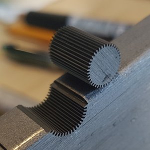

Ono sto se iskristalisalo je sledece: shvatili smo koje tolerancije / reciznost moramo da postignemo da bi se upustili u proizvodnju delova kao sto su npr main plate (osnovna ploca koji nosi sve druge komponente mehanizma). 98% najsavremenijih masina jednostavno nisu dovoljno precizne za nase potrebe. Drugo, konacno smo definisali koje masine su nam potrebne da bi napravili 60% mehanizma: strug (precnik materijala ispod 4mm), glodalica preciznost pozicije 1 mikron ili bolje i masina za pravljenje zupcanika. Plan je bio da rastegnemo nas bidzet do maksimuma i nabavimo jednu masinu godisnje.
