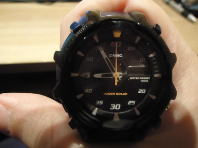

Ima vise od 5-6 godina da sam dobio ovaj sat na poklon za rodjendan ali u to vrijeme nisam mnogo nosio sat tako da je uglavnom stajao u ladici i poslije odredjenog vremena vise nije radio a ja nisam imao pojma sta znaci solar sat i kako on funkcionise. Pa me zanima moze li se i gdje nabaviti baterija(ako je uopste problem u bateriji) za ovaj sat neki casovnicari su mi rekli da nema kod nas da se kupi i da su skupe.

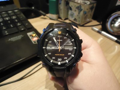

Evo i slike sata
Nazalost kod nas ces tesko da nadjes bateriju.
Pogledaj na Ebayu, mmislim da kostaju oko 15-20$.
Jesi li siguran da je baterija skroz neispravna? Ostavi ga par sati na dnevnom svetlu i mozda pocne da radi.
Probaj po Tihinom savetu! Ako je u pitanju kondenzator - živnuće! Ako je baterija - ima šanse da preživi ako je NiMH... za ostale slaba vajda :(((
Skoro 100% da je tako...
LiIon samo na zamenu... Vredi potraziti uputstvo za servis sata...
