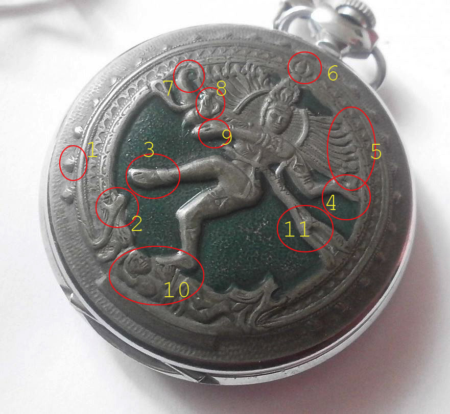

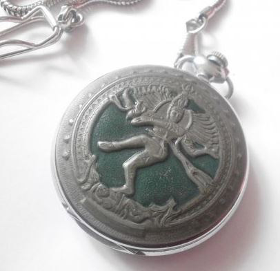

Na slici nize vidi se kuciste dzepnog sata.
Namerno sam odabrao sat koji se nudio na prodaju
na websajtu sa podrucja bivse YU pretpostavljajuci da
ce ovakav ili slican sat zapasti za oko
clanu foruma Sveta Satova. Dakle, nesto sto bi trebalo da nam bude dostupno.
Sat je opisan kao 'plesacica/igracica' i cena mu je oko 25 Eura.
Sledi pitanje:
koliko razlicitih detalja vidite na slici?
Mozete li ih opisati?
Koja je tematika, o cemu / kome se radi i koja je poruka
proizvodjaca ovog sata?
Drugm recima, mozzete li razumeti simbolican i doslovan jezik
kojim se ovde govori?
Da pomognem: svaki detalj koji otkrijete je jedan
"puzzle piece" koji ce vam pomoci da sklopite celu sliku.
U sledecm postu cu ponuditi odgovor, stoga
nemojte zzuriti da citate dalje dok dobro ne analizirate
ovu sliku. (Ako pozzurite da vidite orgovor, bice vam krivo!)
Ako odgovor znate, zadrzite ga za sebe. Zapisite ga na parce papira.
Jos bolje - suzdrzzite se bilo kakvih komentara u sledih sat-dva.
Evo i slike:
[nastavak sledi...]

Prvo pitanje koje nam se postavlja:
ko je 'plesacica'?
Ocigledno radi se o 'osobi' indijskog izgleda.
Kao sto je prodavac sata i zakljucio, osoba je u pokretu, dakle
pleshe ili igra.
Ostali detalji bi nam trebali da pomognu u identifikaciji:
sada je trenutak da kliknete na link i uporedite
moje detalje sa vasim:
Da li ste zapazili koliko ruku ima 'plesacica'?
Ako je vas odgovor 4, onda imate oko za detalj!
Ocigledno, osoba sa 4 ruke nije obican smrtnik.
Ali kom indijskom bozzanstvu je rec?
Evo i mojih detalja:
dve leve ruke su belezene sa 4 i 9.
desne ruke su 8 i 7.
(Ruka oznacena sa 7 drzzi u saci predmet valjkastog oblika, vise o tome malo kasnije).
Bozanstvo igra u krugu koji se sastoji od
plamena (1) i kobre sa dve glave (2).
Noga koju je podigao je leva (3) sto je bitno jer
na nju pokazuje ruka (9)
Oko njegove leve ruke nalaze se jos kobri (11)
dok drugom levom rukom (4) drzzi obruc u kome igra.
Na vrhu glave nalazi se mesec (6).
Kosa je upletena u pletenice (5) koje takodje drzze obruc.
Moj omiljeni detalj je broj 10: covekoliko bice na koje
se bozzanstvo oslanja desnom nogom. Da li ste ga primetili?
Podrazumeva se da ljudi sa nasih prostora verovatno nisu verzirani
u indijskoj mitologiji. Ali jednostavna pretraga
"indian god 4 arms dancing" ili cak "indian god dancing"
ce bez greske dati rezultat Shiva ili Nataraja.
Dakle, nasa igrracica je niko drugi do indijski bog igre, Shiva.
Ako ste uspesno desfrovali lik, ostalo je manje vise rutina.
Evo i originalne statue (jedne od mnogih) koja je posluzzila kao
inspiracija za reljef na kucistu naseg sata:

[na zalost reljef sata nije dovoljno jasan ali evo slike koja to bolje
pokazuje:
