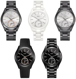

Rado je švajcarski proizvođač satova poznat po primeni modernih i visoko izdržljivih materijala u izradi časovnika. Ove godine su u svojoj ponudi predstavili novi i potpuno zanimljiv model. Časovnik bez krunice, zvuči interesantno za jedan model klasičnog izgleda. Možda se sada pitate, kako se onda može naštelovati vreme na njemu? Podešavanje vremena na novom satu se vrši putem dodira.

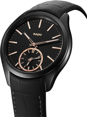

Rado HyperChrome Touch Dual Timer satovi poseduju kućište izrađeno od keramike na kojima je implementirano šest senzora postavljenih sa njegove dve strane. Dodirom na odgovarajuće pozicije kućišta se može podesiti lokalno vreme ili u drugoj vremenskoj zoni. Ovaj sat može biti dobar izbor za sve svetske putnike koji su ljubitelji modetnih tokova i materijala.
Spomenuto je da časovnik ima GMT funkciju, odnosno prikaz lokalnog vremena se inicijalno prikazuje na glavnom ciferu, dok se vreme u drugoj vremenskoj zoni može očitati na podbrojčaniku smeštenom na “6h”. Na ovom modelu se može i zameniti način prikaza vremena. Tačnije, prikaz sati i minuta u drugoj vremenskoj zoni može biti dominantno, dok se lokalno vreme može prikazati na prodbrojčaniku. Odluka o načinu prikaza je ostavljena korisniku sata, tj. data je mogućnost njegove lake izmene.
Kućište ovih satova je napravljeno od high-tech keramike u monoblock obliku. Na brojčaniku je postavljeno 12 satnih markera dodatno premazanih Supar-LumiNova luminescentnom farbom, a isti premaz je nanet i na kazaljke. U satovima je ugrađen kvarcni ETA F11.001 mehanizam sa 10 rubina. Ovaj mehanizam nema krunicu već je podesiv putem dodira. Dimenzije kućišta su 42mm u prečniku i 10,2mm u visini, dok je deklarisana vodootpornost 50m.
