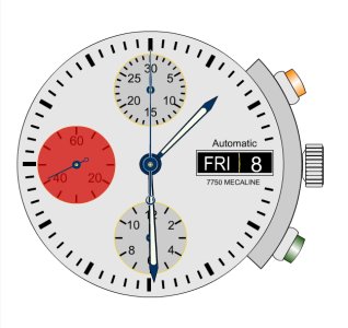

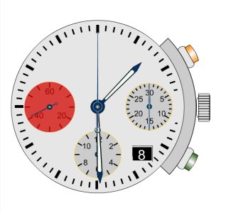

Evo da probam da docaram (igarjuci se u fotoshopu sa originalnim ETA 7750 prikazom). Levo je 7750 a desno 7753. Podcifer (registar) sekundare je obojen crveno.
To me i muči, zbog čega se 7753 smatra eskluzivnijim mehanizmom kad joj je izbačen prikaz dana.Takođe me zanima zbog čega su dodana još dva rubina i da li su iz njega izbačeni plastični dijelovi. Moram priznati da razmišlja o nabavci sata sa 7753 , ali se bojim da mi prikaz dana ne bude baš najčitljivi.
Dva rubina su dodata za podnozje dodatne osovine za dodati zupcanik, kako bi se premestio minutni registar. Eksluzivnost i veca cena mehanizma je obezbedjena manjom proizvodnom serijom, samo toliko.
