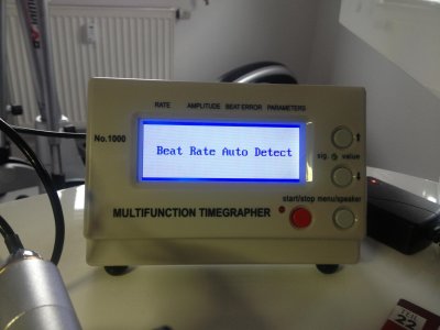

Slika pokazuje samu masinicu prilikom paljenja i stavljanja mehanizma tj sata na mikrofon tj nosac koji je moze pokretati u gore pomenutih 5 pozicija i samim tim simulira zglob nosaca sata , zato se i koristi ova tehnika da se prilikom nosenja sata testira na svim pozicijama kao u pravom zivotu i satim dobije najmanje moguce odstupanje mehanizma , masina sam pronalazi sa koliko otkucaja ili poluokretaja kuca stavljeni mehanizam .

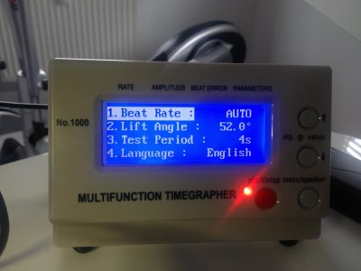

U meniju mozemo sami izabrati vreme merenja tj interval od 2 ili 4 iili 60 sekundi , gore pomenuti Beat rate moze se takodje rucno unesti kao i lift angel ili ugao taj ugao je uga odtvaranja ankera i ulazak u spiralu tj u kolben same nemirnice i nazalost nemam sliku za takvo nesto ali u principu taj ugao iznosi izmedju 49 i 52 stupnja ako neko ume bolje da objasni izvolite , ja ne umem , i kao ste rekoh duzina tj interval merenja od 2lili 4 ili 60 sekundi kao i jezik U ovom slucaju jedini engleski jos moze da se izabere jako prosto a odlicno .

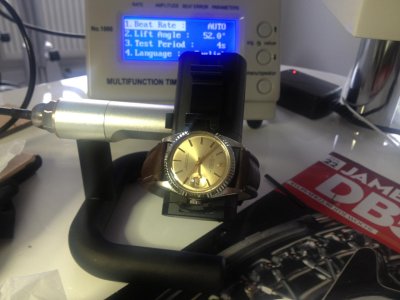

Na ovoj slici vidimo i mikrofon i moj rolex koji sluzi kao primer tj Maneken , ;)

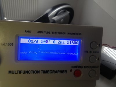

Zadnja slika prikazuje merenje starcevog Omikrona i samim tim rezultat lepo sredjenog ili dobro namestenog mehanizma 0 sekundi 208 amplitude za ovako stari sat odlicno mali abfallfehler 0,2 super , te tockice na displeju predstavljaju pomeranje mikrofona tj pozicije 2 paralelne lije koje nastavljaju na displeju govore da je mehanizam lepo i dobro ustimovan , eto toliko ako ima pitanja tu sam ziveli Drugari

Prvo hvala za tekst koji tek sada vidoh.
Ove ,citirane, Figure Veneris mi nisu najjasnije..
To jest ova poslednja mi nije jasna...
Kakv položaj zauzima sat u tom trenutku?
Vladane ne razumem pitanje najbolje ako mislim na oce dve Crte na sredini ekrana to pokazuje otkucaje SATA i na osovina tih Crte moze da se ustanovi kako Sat radi , ako pogledas sliku Videos da Göre postoji rate zatim amplitude beaterror i Parameter , u ovom merenju cifer Dole Sat ima rate od 0 sekundi amplitude su ok sa obzirom da Sat nije dugo radio a i nije navijen do kraja do kraja navijen Sat ima Öko 280 amplitude StO je Super , te dve Crte sta vidis Koje su Malo razmaknute samim tim pokazuje da je beaterror od 0,2 ms prisutan ako nema beaterrora na ekrana se vidi samo jedna Crta ustvari su dve Ali su Spojene pa se ciji kao jedna , StO je beaterror veci veci je i razmaknute na ekrana , oce isprekidane Cruise su od pomeranja polozaja Meeraal tj mikrofona koji je Jako osetljiv i reagier na svaku Dodir . Watch da Mikrofon je tu i cuje se kao i na witschiju i moze da se utisa , Ali ako bog da Images prilike da Sam isprobani spravu onako kako smo se dpgpvorili .
