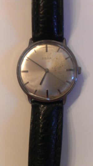

Imam jedno pitanja, da li možete da mi preporučite gde da restauriram ovu staru Doxu.

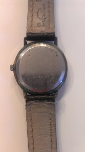

Ne znam da li ima neku vrednost i ne znanima me ali me bih je rado restaurirao, našao sam je na tavanu među starim deditim stvarima (ko zna koliko godine, decnije stoji tamo) u svakom slučaju za divno čudo radi :) Samo što je iništena godinama.
Takođe vas volim za asavet šta sve na njemu treba da se zameni. Ovako kako ja vidimo to je sigurno staklo, brojčanik, narukvica....
Hvala u napred na vašem odgvoru.
ne mogu ti egzaktno odgovoriti na tvoja pitanja, mozes pogledati listu servisa u posebnoj sekciji foruma i iskustva clanova foruma mozes pogledati u odgovarajucoj temi, zatim imas temu u kojoj se nalaze slike satova pre i posle restauracije, ovakvo staklo se moze napraviti, kozni kais moze se naruciti od kukija ili hirscha, oba su dobra ali hirsch je veoma skup, doduse pristaje uz skuplje satove

i jos jedna stvar, nemoj sat da navijas jer dugo nije radjen servis, mozda nije podmazan kako treba ako je kako kazes stojao decenijama, doxa nije bas na ceni, da je u pitanju breitling, rolex, glashutte lako bi ga mogao poslati u maticnu manufakturu i posle nekoliko meseci bi dobio nov sat, potpuno restauriran
E ovako ono sto je vidljivo za promenu su kao sto si i sam rekao staklo i narukvica brojcanik ili cifer ne izgleda lose , malo politure i kuciste ce biti ko novo , sto se mehanike tice trebalo bi mu izvrsiti servis onako sisanje ,pranje feniranje , salu na stranu rastaviti pogledati kvalitet delova novo ulje i matori je spreman za sledecu deceniju , sto se tice troska oko 25 do 30 eura .
