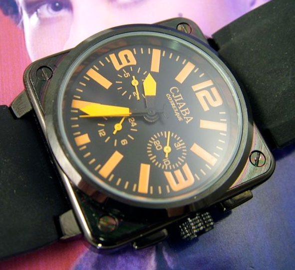

Na pisanje ovog teksta me je naveo oglas koji sam video na jednom poznatom sajtu. U pitanju su dva brenda koji se lako mogu pomešati i tako pokvariti zadovoljstvo svakom ljubitelju ruskih (ali i ostalih) satova.
O ruskoj fabrici Slava neću ni trošiti reči, ali bih upozirio na postojanje brenda iz Kine (tj. iz Hong Konga) koji svojim imenom podseća na ovog ruskog proizvođača. U pitanju je C J I A B A Sozvezdie, koja svojim nazivom unosi zabunu. Naime, Kinezi su se dosetili da svoj brend nazovu C J I A B A, što u nekim serifnim fontovima (koji imaju kukice, kao npr. Times New Roman) veoma podseća na ćirilično napisanu reč 'slava', a ruski šmek je dodat ćiriličnim natpisom 'sozvezdie'. Ako hoćete da i sami vidite ovu grafičku igrariju, otvorite Word i napišite velikim slovima C, J, I, A, B, A u nekom serifnom fontu (Times New Roman), a potom prebacite u neserifni (npr. Arial).
Koliko sam uspeo da pronađem na internetu, kineski proizvođač je tražio i dobio licencu na upotrebu imena, ali je licenca kasnije ukinuta. Ima mišljenja da je u pitanju bila i neka masna provizija, ali o tome ne mogu da sudim. Elem, kada je dozvola prestala da važi, neko se dosetio da uz pomoć latinice 'glumi' originalni naziv sata. Gotovo sve do zatvaranja, ruski proizvođač se trudio da se ovaj brend zabrani, ali su svi pokušaji bili bezuspešni. Iako se bavim jezikom, ne znam kako bih pročitao ime ovog proizvođača (možda 'kdžajaba', ako je u pitanju engleski), ali strogo zakonski gledano, u pitanju jeste drugi naziv i drugi brend, mada se nečasna namera vidi iz aviona.

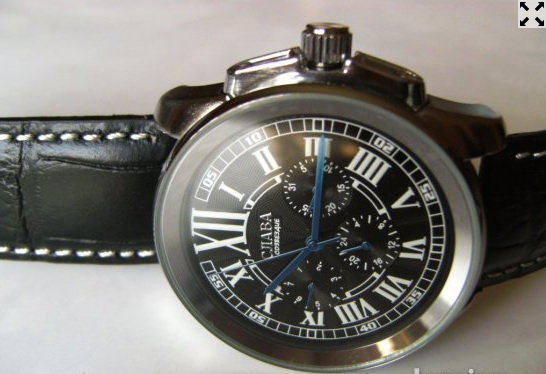

Evo kako izgledaju ti satovi:
Doduše, od mnogih originala se lako razlikuju, jer ruska fabrika je često koristila drugačiji font, a ponegde se vidi i logotip, koji sa natpisom dajem u produžetku.

A sat sa prve slike sam video na onom sajtu i uz češkanje po glavi, pitao se šta je to, ko to pravi, na šta ovo liči...

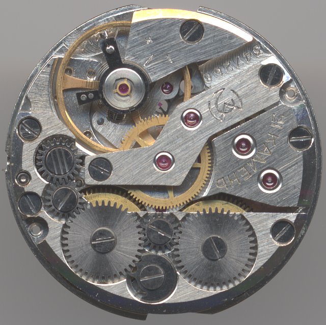

Evo kako izgleda 2414 u slavinom satu:
Moja greška što sam odmah okrenuo na vostok. Šta ćeš, rasejani profa ;)

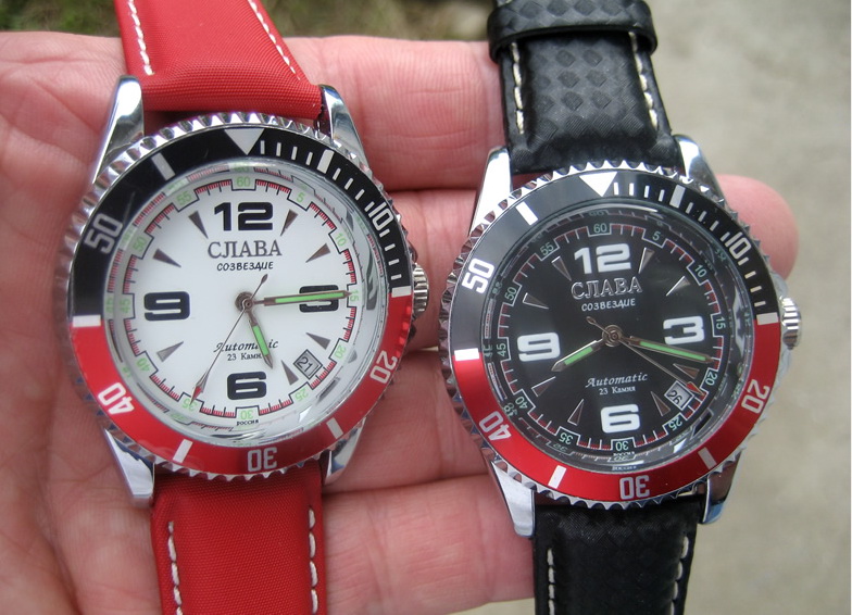

kako razlikovati slavu od cjiave na prvi pogled?
Osim fonta, koji jeste možda teže upamtiti bez obzira na sat, natpis 'sozvezdie' ćeš naći samo kod kineskog sata, što je najuočljivije. Dalje, Kinezi mešaju ruske i engleske oznake, što kod Rusa nije slučaj. Na slikama koje sam postavio videćeš da je oznaka za broj rubina na ruskom (npr. 23 камней), dok 'automatic' piše na engleskom. Neki na dnu cifera imaju oznaku 'Россия', koji u kombinaciji sa engleskim oznakama (npr. 'automatic') takođe mnogo govori.
Sve u svemu, na osnovu malog uzorka bih izdvojio font, mešanje jezika i oznaku 'sozvezdie' kao najupačetljivije elemente. Ukoliko budeš imao prilike i da lično pogledaš i otvoriš sat, kineski mehanizam je sledeći dokaz.
