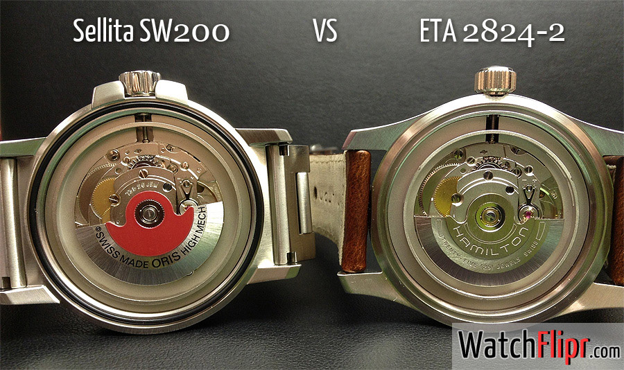

Prema nekim vecim zaludjenicima nego sto su mnogi od nas, elem, ta ekipa je testirala upravo rezervu snage kod Sellite SW 200 i pokazalo se da PR cak i preko 42h. A uglavnom oko 40h.
A verovatno to moze dostigne i sama ETA 2824-2.
Mada je slazem se, zvanicno 38h. Kao i da taj extra jewel nema uticaja na PR valjda. Ali na to NickH najbolje moze da odgovori.

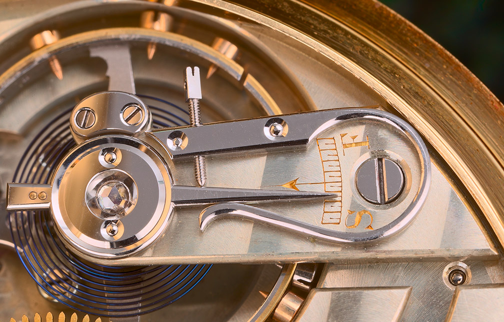

Hi SHIBUMI -
lep dzepnjak - izgleda mi kao Patek Philippe iz 1910?
Ali pitam se za cega mu sluzze otvori na balance wheel? I jos imaju navoj? Da tu nesto ne fali? I zasto su srafovi koji su uvrnuti 'u dve boje'?
Oko za detalj?
N.

He,he...Majstore NickH! Dobar si, ostro oko sokolovo...
Mada si omasio koju godinu samo (1912-1913), al' si ostalo pogodio.
Mada je sertifikovan i prosao testove -merenja, bla, bla, bla... jos 1914, pojavio se u prodaji tek, ili vec 1921.
Patek Philippe Observatory Chronometer "Extra"
I nista tu ne Hvali, sve je to u balansu, bas kako i treba da bude i u zivotu i u smrtu.
Kjaroskuro(Chiaroscuro), zbog lepote i celokupnog dozivljaja. Ajd' zato je jos i tu i deeply-blued overcoil hairspring, ali i elegantan vrat labudov regulatora, koji se mozda na predhodnoj slici nije dobro video (mislim na tu tamno plavicastu boju).
I zbog toga ti ovo nikada necu zapamtiti. ;)
Al' da ne idemo previse u Off, ovaj izuzetan dzepnjak -cukarac, zasluzuje posebnu temu i osvrt.

Ne znam da li je umesno da pisem posle ovog osvrta na Pateka? :) Predivan mehanizam!!!

Ma ne mogu da izzdrzzim, makar me banovali sa foruma - jos samo ova dva detalja:
Jel mu to ispao rubin pa ga neko zamenio staklom? A ko pokrivi ove zube u sistemu za navijanje...?
[OK preterao sam, mislice youngsteri da sam neozibiljan da ne upotrebim strozziju rec]
Fenomenalan mehanizam, diamond endstone, woolf's teeth... Svaka cast. Da li je to iz privatne kolekcije?
Ulepsao si mi vece :-)
N.
