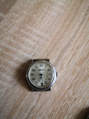

P.S evo jos 2 sata koja sam nasao.
Dzepni radi bez kasnjenja/zurenja , ova mala raketica zuri odprilike 3h na dan.
1.caliber 2614.H model 4391648
2.caliber 903167 model 903167
ako su tacne informacije sa googla
