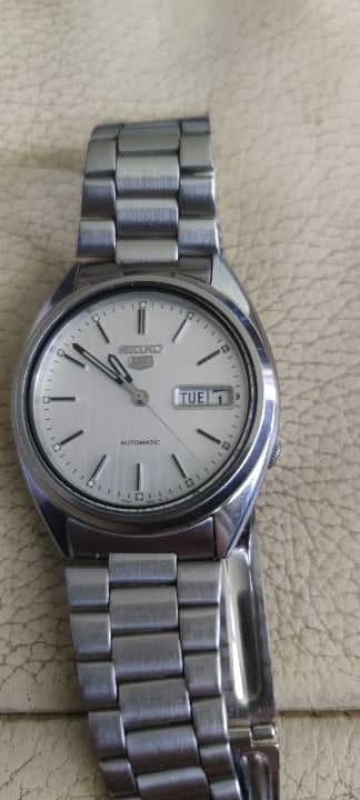

Danas sam kupio na pijaci Seiko 5 automatic za 6.000 dinara. Prodavac mi je rekao da pošto je pozadi providni zatvarač time sat više vredi. Inače sat je savršeno očuvan. Postaviću slike. Molim da mi neko proceni vrednost i kaže neku reč više o satu. Hvala

gledajuci danasnje cene i trziste, po meni je za odlicno ocuvan primerak koji si nasao ovo fer cena i za tebe i prodavca. event za 5000 bi bilo po meni bas povoljno, ali u svakom slucaju srecno sa prinovom i uzivaj!!!

Vidi, to što ti je prodavac rekao da je sat vredniji ako ima providan poklopac mehanizma to je notorna glupost, nije istina. Marketinška trik sa njegove strane. Drugo, nije u pitanju prefinjen model, nego običan seiko mehanizam. Počni da iščitavaš teme po ovom forumu, pa ćeš lakše shvatiti priču o satovima.
pa dobro, ipak je providan poklopac za mnoge pozeljan feature, i relativno redak u ovoj klasi cena i katogoriji, pa se moze uzeti u obzir bar malo. Bitnije je sto je i narukvica korektna, kao i stanje generalno. Trebalo bi malo da se cuje dok radi, ali opet prefinjenost u toj klasi ne ide bas u isti kos. Sve u svemu nisi se z... (bar po meni), posebno jer su retko tako ocuvani (ne ulazim u to ako ih posle sredjuju, poliraju itd) tako da ako je ceo sat stock, uzivaj. Po serijskom broju mozes da utvrdis godiste.
Seiko je u dobar deo Seiko petica u zadnjih 10-15 godina stavljao providan poklopac, tako da to nije nista ni retko ni ekstravagantno. Licno ne bih nikad doplatio za tako nesto, ali je lepo kad se vidi unutra mehanizam (licno sam se mnogo puta uhvatim da gledam u mehanizam :) ). Seiko 5 je sam po sebi "low end" seikove ponude, tako da nije nista prefinjeno po pitanju mehanizma u njemu (cini mi se da je 7s26 u pitanju), ali je u pitanju solidan "radni konj" od mehanizma. U principu ti mehanizmi su relativno tihi , ali ne i bescujni. Ako se nikako ne cuje, a radi, moguce da je zreo za servis, pa mu se smanjila amplituda i slabije "udara". (postoji i druga opcija, ali je ne bih pominjao, da se kolega ne naljuti :D )
Sve u svemu, ako je ocuvan i radi dobro, kao sto rekose kolege, krajnje solidna kupovina, ali niukakvom slucaju neko otkrovljenje. Ovakvi satovi su do pre 4-5 godina (dok se nije dogodila ova pometnja sa cenama Seikovih satova) novi u nasim radnjama kostali 10-12 hiljada din.

Salu na stranu, ako planiras da ga zadrzis za sebe (ja bar imam takvu praksu ako uzimam polovnjake), ne bi bilo lose odneti ga kod casovnicara i videti da li mu treba servis ili kakva intervencija (pogotovu buduci da je stajao na pijaci ko zna koliko vremena, u ko zna kakvim uslovima). Sve i da stoji na polici i ne nosi se, posle 5-10 godina ce biti zreo za ciscenje/podmazivanje...

Sad takav nov ne znam da li ima da se nadje (a i ako ima, to su verovatno neke stare zalihe, ). Generalno, sto su skocile, nisam preterano kompetentan da odgovorim, da li Seiko menja filozofiju poslovanja ili nesto drugo, za Seiko 5 konkretno je jedan od razloga sto su poceli da ugradjuju 4R35 mehanizam umesto tog pomenutog 7S26 (koji je nadogradnja na 7S26 i ima opcije rucnog navijanja, hacking, sto 7S26 nema), a i koliko sam ja uocio vise slabo prave takve klasicne modele, vec su se vise bazirali na neki sportski dizajn/ronilacke satove, koji su i inace skuplji.
