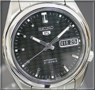

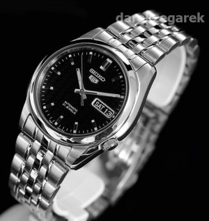

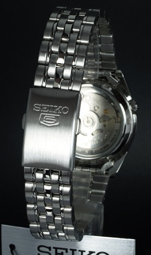

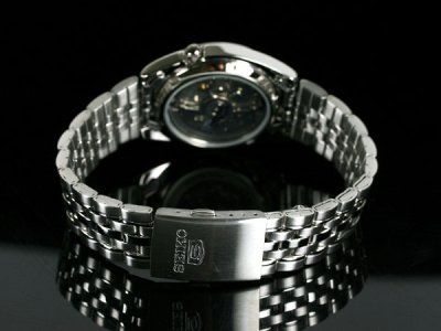

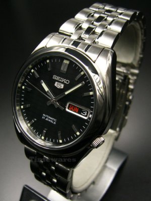

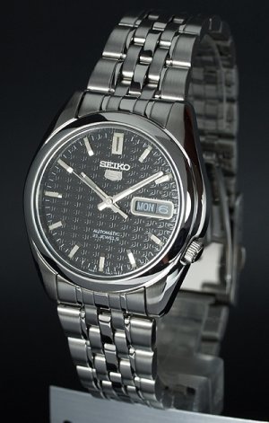

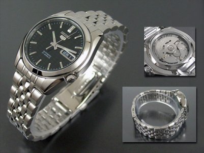

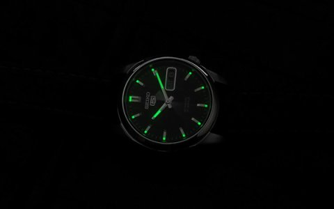

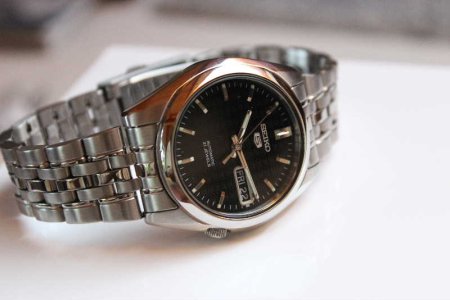

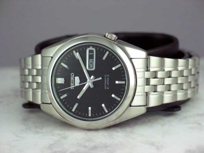

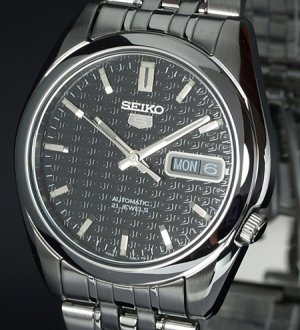

Evo ovo je taj famozni sat. Ja sam dugo trazio,mesec-dva i kupim jedan koj je imao brojeve na sebi i 6 meseci ga nosio,i nikako mi nije legao. Trazim ja posle toga jos mesec dana i nista da mi odgovara,trazio sam i druge marke Poljot Basilika mi se dopao ,pa ocu necu...i onda u oglasima nadjem ovaj,NOV nenosen i kad sam jos video da na dnu narukvice pise SEIKO 5 odmah sam ga kupio, a narocito onaj prethodni nisam voleo jer je krunica na 15h a ne na 16h, verovatno ce neko reci da preterujem ali ja sam zeleo da bude takav..bas jer mi je nekako to zastitni "stos" kod SEIKA 5. Saljite komentare i ako nesto jos znate o ovom modelu a i zanima me sta je to bolje od onih iz 70 ih???
