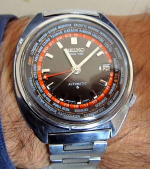

Evo fotografije mog novog satića, naknadno ću ga još uslikati. Kao što vidite na slici
dok satna kazaljka pokazuje 11 sati pre podne, dotle GMT kazaljka (crvena) je na 17h. Što znači da konstantno kasni za 6 časova. Zbog toga ću morati da nosim sat kod časovničara, da on uskladi kazaljke.
Dakle da rezimiramo, na ovom modelu sata GMT kazaljka treba da pokazuje vreme koje smo podesili na samom satu, a rotiranjem prstena u odnosu na položaj crvene GMT kazaljke se informišemo o vremenima na drugim delovima planete.
