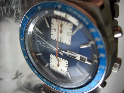

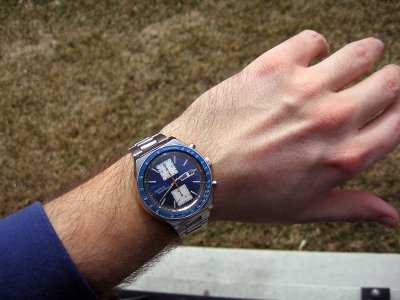

Na ovoj slici mozete videti da je bezel prakticno jedini deo sata koji je osetio posledice zuba vremena. Pre nego sto je sat stigao razmisljao sam o tome da li staviti aftermarket bezel, ali sada sam siguran da to necu uraditi. Zelim da ocuvam autenticnost sata, a i ostecenja su vidljiva na macro fotografijama i samo ako se zaista udubite u proucavanje sata.

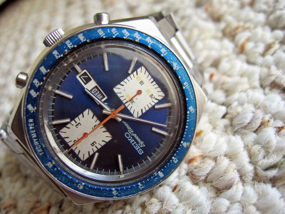

Ova slika ilustruje ono sto sam izlozio malocas. iz normalne perspektive i sa udaljenosti sa koje se sat obicno posmatra, ostecenja na bezelu postaju zanemarljiva.

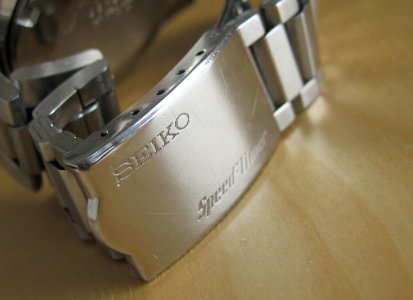

I za kraj, prelep detalj je potpisana kopca. Narukvica je stigla bez rezervnih linkova i, igrom srece, tamaaan mogu da je zakopcam. Voleo bih da imam bar jednu rupu na kopci za prosirenje, ali avaj, ovako je vrlo vrlo, sto bi narod rekao "knap". Moze da se nosi, ali nije prijatno posle nekog vremena. Da li postoji neki trik kojim bi se narukvica mogla produziti bar za milimetar? S obzirom da su u pitanju folded linkovi, vec su malo rasireni kako bi se dobilo malo na duzini (ucinjeno od strane prethodnog vlasnika, ali da nije ja bih morao da ucinim isto). Ne izgleda bas lepo sa unutrasnje strane, ali sta da se radi...
