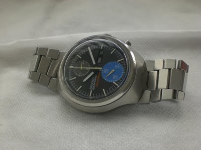

Drugari, imam problem sa identifikacijom jednog seikovog modela. U pitanju je famozni štoper 6138-0030 koji mogu da dobijem u nekoj razmeni, ali ne mogu da ga nađem ni na internetu ni u katalozima. Pogledao sam kataloge koji su linkovani na forumu, dok je na internetu gomila fotografija koje ne mogu sve da ispratim.
Kućište izgleda kao na sledećoj slici:
Dakle, u pitanju je ovaj oblik kućišta sa plavim prstenom.

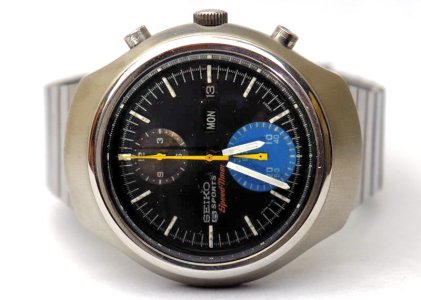

Cifer izgleda ovako:
Na ciferu su oznake kao na prvoj slici, uz natpis Seiko 5 Sports Speedtimer, donji podbrojčanik je plav, premda na internetu ima mali milion varijanti kazaljki. Na ciferu su oznake Japan 6138 i 0030T.

Uslikaj Neso sat i postavi ovde fotografije. Ima mnogo Seika sastavljanih iz delova sa razlicitih modela. Ako je oblik kucista onaj sa prve fotografije, nikako mi nije logicno da je cifer sa druge slike u tom kucistu. Fotografisi ti taj sat da mi to pogledamo bolje, a mislim da je Jolle za te stare Seiko satove najmerodavniji.

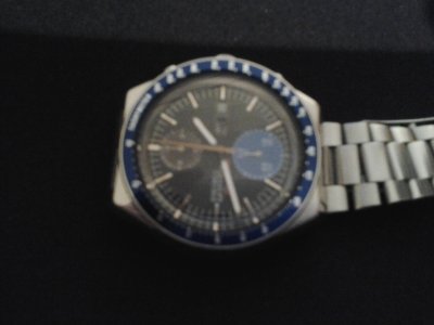

E, ovaj mi je u međuvremenu poslao mail sa slikom.
Nije baš najbolja, ali mogu da ga slikam i sutra prepodne.
po meni...tu je nešto brljano.....stavi bolju sliku ako možeš,mislim da će ga male kazaljke odati,deluju mi kao da su sa tog modela, onda je sigurno cifer uljez.....ali treba proveriti....
Verovatno je sklapan od vise satova,0030 cifer je samo bio samo u kucistu sa slika,koliko sam ja mogao da nadjem na netu.
Pa i mene to kopa - s jedne strane, deluje kao franken, a sa druge, ovaj mi nudi sve opcije provere.
Neso losa je fotografija, ali cini mi se da taj cifer ne ide sa tim kucistem. Ma pitanje je da li i on zna da li je sklapan ili ne. Stari su to modeli, a bar je Seiko tada imao toliko varijacija da to samo pravi poznavaoci mogu da kazu tacno. Zato cekamo Jolle-ta a ti ga uslikaj bolje.
Uslikaću ga sutra prepodne, pa kačim. Pretpostavljam da je u pitanju ova treća varijanta, tj. da zaista ne poznaje model, jer ne vidim drugog razloga zbog čega bi mi nudio da ga slikam (ima samo mobilni, pa nije mogao) ili da ga nosim kod časovničara po sopstvenom izboru.
po meni male kazaljke su od modela 0030,što znači cifer je uljez....on je od modela 0020,ali nesmem da tvrdim slika je loša,ali to nek ti nešo bude orjentir...0030 ima iste male kazaljke a 0020 donju veću....bar ja mislim....

Zahvaljujem se na brzoj pomoći. Koliko vidim, cifer sa oznakom 0030T jeste u redu, ali kućište je od drugog modela. Da su samo kazaljke, to bi bio manji problem.
Deluje mi da lik nije prevarant, ali da ne zna šta ima.

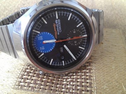

Koliko sam uspeo da provalim, sat treba da izgleda ovako (po broju cifera):
ili eventualno ovako (po broju modela):View attachment 56932
Pa Okamova ostrica nam kaze da je sat franken i da je ko zna kad i gde stavio drugi cifer i kazaljku hronografa (tehnicki, to je i dalje originalni Seiko, samo modovan. Na BMW 318, stavljene felne od BMW 325 :D)
Problem je rešen. Čovek je proverio sat, pa je i sâm u međuvremenu konsultovao časovničara i kulturno se izvinio. U pitanju jeste franken.
