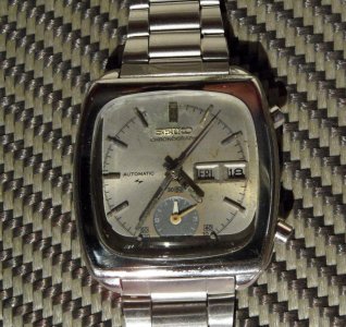

Dotični model, sa oznakom 7016-5000 proizveden je za japansko tržište, i prepoznatljiv je po četvrtastom kućištu i elegantnom brojčaniku tamnoplave boje. Ovaj model se, kao i cela 7016 serija, proizvodio od 1971. do 1978. i danas se smatra vrlo, vrlo retkim. Kolekcionari kažu da se poneki primerak ovog modela pojavi u prodaji isto toliko retko kao i npr. 6105-800x iz prve serije, ili 6306 (tako da sebe smatram pravim srećnikom budući da sam se u Srbiji dokopao jednog takvog, pa još u odličnom stanju).
Druge verzije 7016-50xx nisu, po mom skromnom mišljenju, nista manje zanimljive. Ima ih u različitim bojama brojčanika i podbrojčanika, a oblici kućišta takođe variraju, s tim što kasniji modeli imaju zaobljenije ivice.

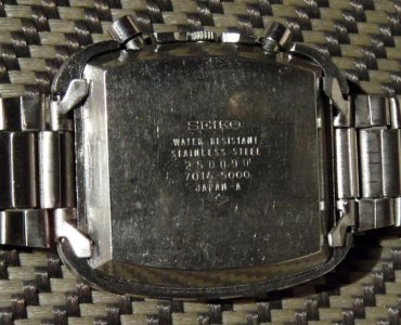

Kućište
Oblik kućišta je i bio povod za nadimak koji je ovaj model dobio. Serije 7016-50xx nose naziv Monaco jer izgledom podsećaju na legendarni Heuer Monaco koji je slavu stekao zahvaljujući svom angažmanu u filmu Le Man. (Inace, Heuer Monaco koji je Steve McQueen nosio tokom snimanja, prodat je u junu 2009. godine na on-line aukciji sajta Antiquorum za $87.000!)Kućište je polirano, mada su na nekim modelima iz serije kućišta bila brušena. Stranice su jedva primetno zalučene, sa blago zaobljenim uglovima. Ušice za kaiš su takođe zaobljene, diskretne i elegantno uklopljene u oblik kućišta, čineći, praktično, vizuelnu celinu sa njim.
Sa desne strane, kao sto je i uobičajeno, nalaze se hrono tasteri i krunica, koja je uvučena u kućište. Iako je na ovaj način krunica odlično zaštićena, a i ceo sat elegantnije izgleda, moram da priznam da ovo rešenje nije baš funkcionalno, jer ju je nemoguće izvući ako je sat na ruci, a i podešavanje tačnog vremena ili datuma prilično je teško i pipavo – čak i kada je izvučena, krunica jedva da milimetar-dva viri izvan ivice kućišta i vrlo ju je teško uhvatiti i okretati. Na sreću, ovaj mehanizam je zadržao mogućnost menjanja dana pritiskanjem krunice, dok se dan menja njenim okretanjem kada je izvucena na prvo koleno, pa je celu operaciju uskladjivanja dana i datuma moguće ipak brzo i relativno lako izvesti.
Hrono tasteri su jednostavnog izgleda, bez ukrasa ili šrafure.
Originalno staklo sata je akrilno, tj. pleksi, četvrtasto i izdignuto iznad kućišta. To, naravno, nije baš praktično rešenje, jer je izloženo habanju celom površinom i bočnim stranama budući da ne postoji korona koja bi ga štitila. Na mom satu nalazi se verovatno originalno staklo, koje čak i nije mnogo izgrebano, ali je, nažalost, popucalo, što je sasvim normalno za pleksi stakla stara nekoliko decenija – vremenom se akrilna stakla suše i gube elastičnost, pa dobiju sitne naprsline koje se dobro vide i golim okom kada se gleda iskosa.
Debljina kućišta je 13mm, što je dosta manje od debljine štopera starije generacije (pomenutih 6139 i 6138) i što je posledica manje debljine mehanizma.

Kao što rekoh, brojčanik ima vrlo specifičnu boju, neku nijansu tegetsive, koja asocira na jedinstvenu,, tradicionalnu plavu boju hakame (samurajske pantalone, danas u upotrebi u nekim borilačkim veštinama, kao što su aikido i kendo). Na poziciji 6 nalazi se podbrojčanik sa dve kazaljkice, jednom belom, koja meri sate (12 sati), i žutom, koja meri minute. Sam podbrojčanik uokviren je narandžastim kvadratom sa markerima u obliku crta.
Ovakvo rešenje – dve hrono kazaljke na istom brojčaniku – predstavljalo je novo, zanimljivo i praktično rešenje. Dizajn sata su, zajedno sa mehanizmom, kopirali ili po licenci radili čak i neki švajcarski proizvođači, pa ne treba da zbuni zapanjujuća sličnost između modela 7016-50xx i npr. Enicar Mantagrapha.
(fotografija pozajmljena
Inače, ova serija se može naći i sa žutom i sa narandžastom kazaljkom na podbrojčaniku, i verovatno su obe varijante legitimne i originalne (iako mislim da se narandžasta bolje uklapa zbog kvadrata iste boje oko podbrojčanika).
Kazaljke su metalne sa fosforescentnim delom. Kazaljka štoperice ima vrh obojen u crveno. Pokreće se pritiskom na gornji hrono taster, zaustavlja ponovnim pritiskom na isti taster, a resetuje se prisitkom na donji taster. Ukoliko se štoperica startuje, pa se, bez zaustavljanja, pritisne donje dugme, sekundara će se unazad vratiti na nulu i automatski ponovo početi merenje.
Na poziciji 3 nalaze se prozori za dan i datum sa metalnim okvirom. Dan je ispisan na engleskom ili je prikazan rimskim ciframa I-VI, dok je nedelja predstavljena crvenim kvadratićem. Umesto brojeva, na brojčaniku se nalaze samo “metalni” markeri za sate, sa fosforescentnim tačkicama na kraju.
Opšte uzev, brojčanik je vrlo pregledan i, po mom mišljenju, čak možda i previše elegantan, budući da je reč o hronografu kod kojih mi se sviđa malo agresivniji, sportski izgled. Tom elegantnom izgledu najviše doprinosi rešenje sa dve kazaljke na jednom podbrojčaniku.
