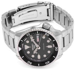

Pozdrav svima, imam jedno pitanje znam da ovde ima dosta stručnjaka. Pre par dana počastio sam se još jednim Seiko modelom u pitanju je SRPD55k1 "petica". Sat je super i generalno nemam zamerke baš sam ga zagledao jer sam pročitao na forumu da dosta ima propusta u QC. Jedino što sam primetio kad je krinica "Zatvorena" ne ide skroz do kućišta ima možda milimetar praznog prostora. Budući da imam "Turtle"njoj je krunica na navoj i ona ide do kraja, kao i na običnoj petici koju imam isto ide do kućišta. Pregledao sam pregršt snimaka sa ovim modelom i svi imaju kao kod mene, čak i na nekim Presage modelima, nemoguće je da svaka nova petica ili kako ga nazivaju 5KX ima problem i da niko o tome ništa ne kaže. Sat normalno radi nema greške, jedino sto mi je logicno je zbog opcije ručnog navijanja da je krunica malo udaljena bas me zanima šta će reći ljudi koji se razumeju. IMG_2813.jpg

Nije ništa problematično sa tom krunicom. Takve stvari se dešavaju, kada se radi o masovnoj proizvodnji i ne možemo ih označiti kao propust. 10 ATM vodootpornosti sata na toj krunici nije ugroženo, jer ionako nije na navoj.
Uživaj u prinovi bez straha. U tom cenovnom razredu, odličan sat.

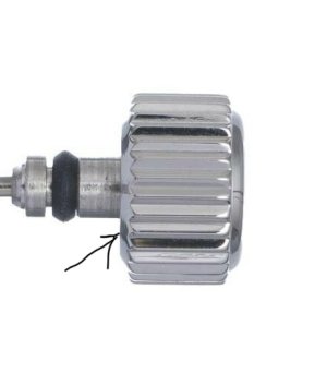

Pre svega drago mi je da ste mi vi odgovorili, jer vaše znanje o satovima je neverovatno i dragoceno. Upravu ste bili, krunica je okej, kada se pogleda sa zadnje strane vidi se da krunica dodje do kraja(do kućišta) jer se vidi središni deo krunice koji ne ide do vrha evo te krunice na slici strelica pokazuje na deo krunice koji se sa prednje strane sata ne vidi, pa vizuelno izgleda da ima prostora, medjutim nema jer je sredina ta koja dodje do kućišta. Tako da sve je okej hvala i veliki pozdrav.IMG_2855.jpg
