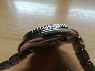

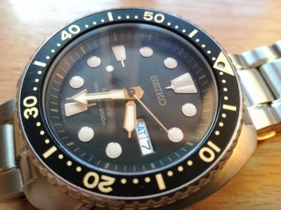

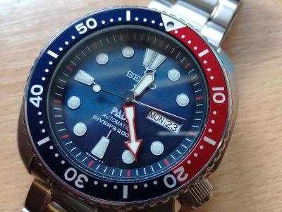

View attachment 128819View attachment 128820View attachment 128821
Cifer
SRP775 ima mat crni cifer(SRPA21 metaliziran plavi) sa stampanim pozlacenim markerima za sate na kojoj je luminacija(SRPA21 samo stampane sa luminacijom).Kazaljke su centralno postavljene i imaju zlatnu galvanizaciju(SRPA21 satna niklovana,minutna crvena) sto dopunjuje pozlatu na ciferu i insertu bezela.Satna kazaljka je u sword obliku sa luminacijom dok je minutna u obliku strelice koja se kopira sa originalnog 6309.Sekundara naj blize receno u lilihip verziji kod koje je u originalu(6309) lilihip malte ne na vrhu kod SRP775 je pomerena na zadnji deo(kraj).Kod SRP775 je sekundara pola u zlatnoj galvanizaciji pola crna(SRPA21 pola niklovana pola crna),a kod originala 6309 je kompletno niklovana.Cetvrtasti otvor za dan/datum se nalazi na poziciji 3.
Stampanim pozlacenim slovima na poziciji 12 pise SEIKO(SRPA21 ispod SEIKO logo X prospex serije),a na poziciji 6 novi logo X prospex serije,automatic i ronilacki 200m (SRPA21 umesto logo-a X pise PADI) sto u kompletu deluje veoma elegantno.
Kuciste
Bezel je jednosmerni rotirajuci sa 120 klikova (original 6309 60 klikova).Insert bezela je mat crni sa teksturom zrna i pozlacenim indeksima 0-60 gde se nalazi trougao i tacka luminacije(SRPA21 od 0-20 crveni od 20-60 plavi sa sivim indeksima).
Staklo je koje stiti cifer je hardlex crystal i za dlaku je bezel stariji tako da su ivice zasticene.Bezel je poliran sto jos vise i lepse istice insert dok je gornji deo kucista kruzno brusen.Sa strane je kuciste takodje polirano kao i caseback.

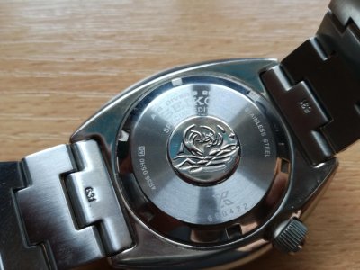

Caseback je celicni Sa Seiko Tsunami reljefnim motivom koji je isti kao i na originalu 6309 samo sto su dimenzije razlicite.
Krunica je usrafljujuca i nalazi se na poziciji 4,precnika je 7mm dok je celo polirano i baz logo-a sto licno mislim da je propust.
Kuciste je priblizno precnika 45mm (priblizno i 6309),debljina je 13.5mm (6309 13mm) dok je lug to lug 47.5mm (6309 48mm) i lugovi su 22mm sirine.
Narukvica je celicna brusena sa dve polirane pruge u centru.Sirine je 22mm i suzava se tako da je kod kopce 20mm.Kopca je preklapajuca sa ronilackim dodatkom i dugmetom za otkljucavanje i sigurnosnom kopcom sa brendom SEIKO.Sat sa njom tezi 181g,neki ce reci da je mnogo ali narukvica i sat cine jednu prelepu celinu tako da i te kako vredi ne skidati narukvicu mada ako neko bas hoce lugovi su probuseni tako da se to da lako i brzo uraditi.
Seiko Prospex SRP775(SRPA21) pokrece mehanizam kalibra 4r36 sa automatskim navijanjem koji radi na 21600 otkucaja(kao i cal.6309) ali moderniji ima rucno navijanje kao i hack funkciju da se hakuje sekundara radi preciznog podesavanja(6309 nema).Tu su i 24 jewels (6309 samo 17) koji sa ostalom nadogradnjom cine cal.4r36 pouzdaniji(od 6309).Rezerva snage je 41 sat.
I na kraju iako se mnogi mozda nece sloziti samnom sve vise verujem da je ovo mozda i best-buy ronilacki sat do 500eura,jer ipak ponovo zivi legenda, in-house mehanizam pouzdan i lak za odrzavanje, prijatan za nosenje i ima ga u vise varijacija za svaciji ukus.
