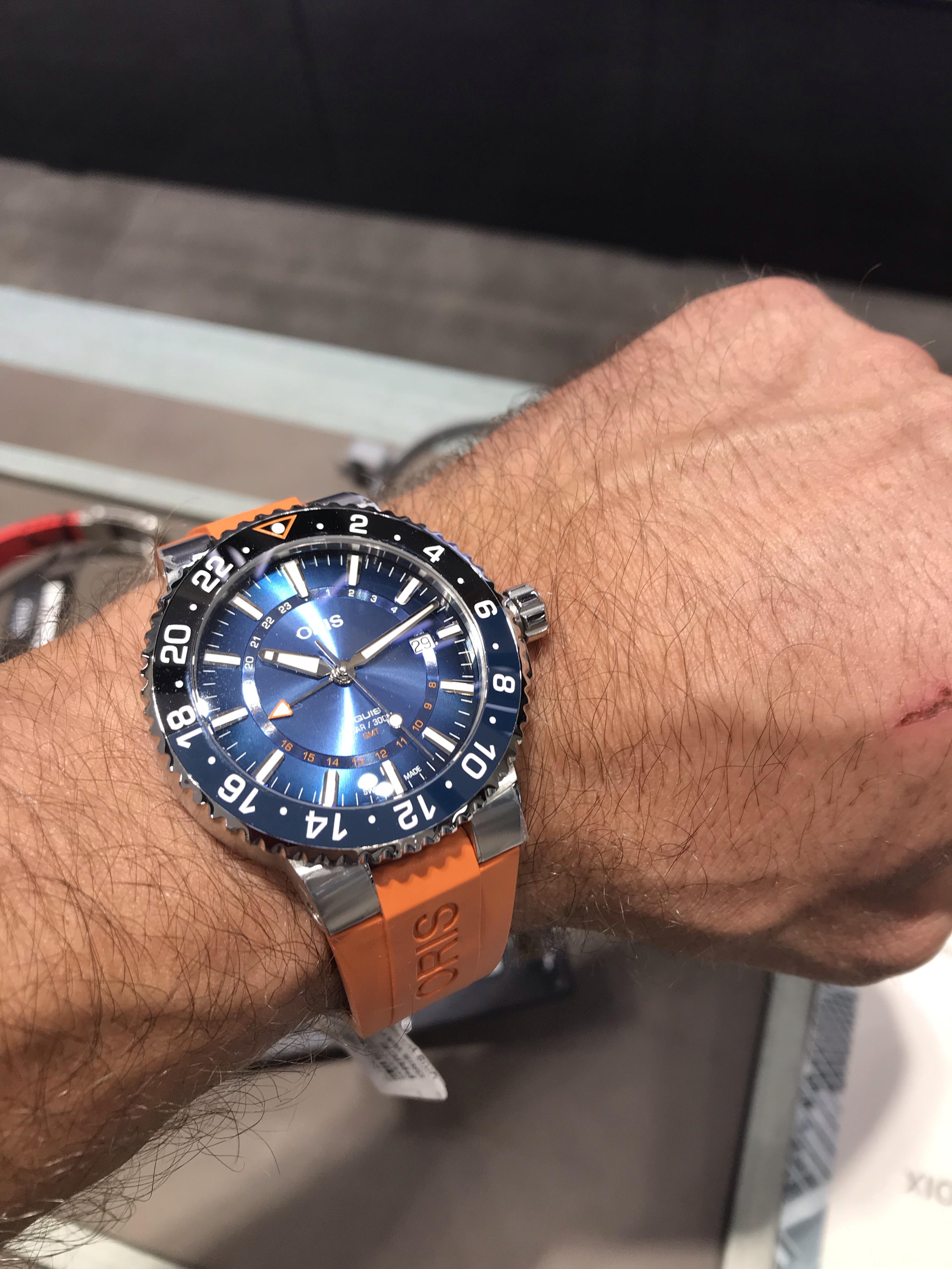

Probao Oris Aquis i ispao mi jezik koliko dobro stoji na ruci. Nijedan sat me nije odusevio kao ovaj. Odustao od njega iskljucivo zbog mehanizma
SW200 nije uopste los mehanizam, i original ETA 2824 je osetljiva na rucno navijanje, kao i dosta drugih automatika.
Meni je samo nekako previsoka cena za taj sat sa tim mehanizmom, tu bih vec ocekivao neki 2892/SW300.
