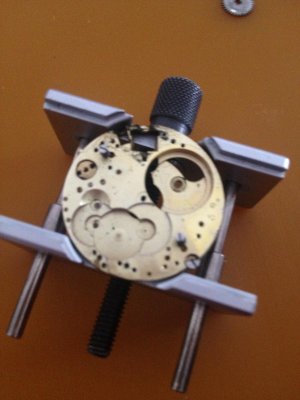

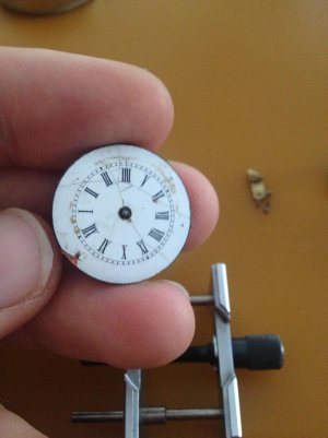

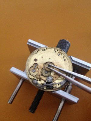

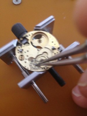

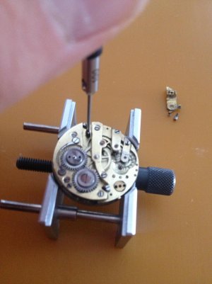

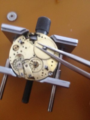

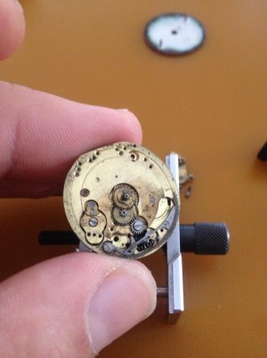

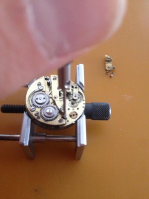

Evo da nastavim dalje sa malim i korisnim uputstvima za sve one koji se interesuju za casovnicarstvo , u svakom slucaju danas sam rastavio jedan stari mehanizam i slikao deo po deo za sve one koji su uvek zeleli da uce i da sami pokusaju . Evo za primer ako imate neki stari sat tj mehanizam koji samo stoji i svi su digli ruke od njega a vama pri tome nije zao da nesto naucite ili da unistite doticni evo malo uputstvo kao rastaviti mehanizam sata , ja sam koristio jedan stari dzepni sat koji nema balans i sluzi za donaciju delova . Da pocnemo IMG_1406.jpgPrva i osnovna stavr je otpustanja federa iz kucice .IMG_1390.jpgPosto je cifer i balans jedan od najosetljivih delova sata prvo skinuti doticne slika pokazuje otpustanje serafa i oslobodjenje cifera IMG_1391.jpgKada ste otpustili serafice okrenite mehanizam i sa pinzetom skinuti cifer IMG_1392.jpgI kad ste ckinuli cifer ukazace vam se ovakva slika IMG_1393.jpg Idemo dalje i skidamo navijacku partiju tj kuplung i zupcanike za podesavanje vremena .

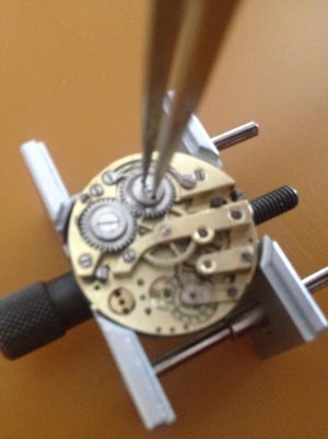

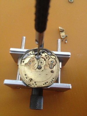

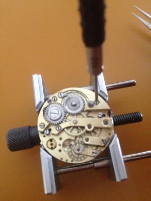

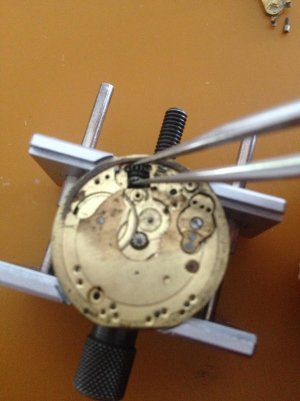

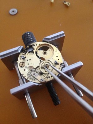

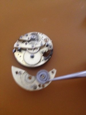

Nastavljamo dalje IMG_1394.jpgdeo po deo skidanje IMG_1395.jpgIMG_1396.jpgslike prikazuju skidanje kuplunga IMG_1402.jpgKada je kuplung i svi delovi skinuti prelazimo na drugu stranu mehanizma IMG_1407.jpgOtpusatamo serafe gornje platine zatim skidanje opruka navojackog mehanizma IMG_1416.jpgKad je skinuta gornja platina prelazimo na sidanje federkucice i mosta IMG_1419.jpg

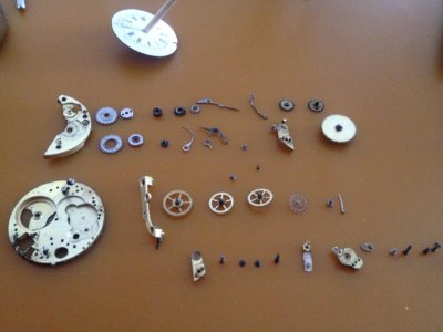

Isemo dalje kad je skinut mots vadimo feder kucicu i ostatak zupcanika IMG_1422.jpgIMG_1424.jpgIMG_1425.jpgIMG_1427.jpgKad je skinut nosac anker tocka vadjenje ostatka iz platine IMG_1428.jpgIMG_1430.jpgSvi delovi su rastavljeni IMG_1432.jpg i preostaje skidanje sa prednje strane kamena i nosaca aker tocka IMG_1435.jpg platina je cista i spremna sa ostatkom delova za kupanje IMG_1436.jpgI svi delovi jos jednom zajedno rastavljeni i spremni za ciscenje IMG_1437.jpgAko ima pitanja slobodno nisam nesto mocan u pisanju na nasem jeziku a i nazivi delova na nasem mi tesko padaju
