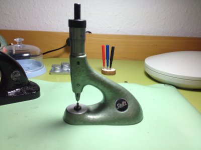

Pozdrav iz Simketove radionice nije me bilo dugo mala pauza dosta posla itd..... Danas sam napravio mali uvod i objasnjenje za sve koji vole casovnicarstvo i za sve one koje zanima kao se stavlja kamen ili rubin na platinu pa evo da pocnem ,

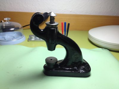

prva slika pokazuje pressu za kamenje i sa mikrometrom starije proizvodnje , nesto novije tj moderna presa izgleda ovako

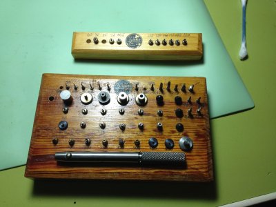

princip rada je jako jednostavan ali treba puno vezbe na vrhu prese nalazi se mikrometar pomocu kojega mozemo da odredimo dubljinu starog kamena ili dubljinu rupe na platini , pomocu ove masinice koregira se i takozvani endshakes ali o tome kasnije , naravno ovaj alat nije nista bez takozvanih puschera koji se u zavisnosti od debljine tj sirine ili precnika kamenja stavlja u postolje i takozvani puscher gornji deo prese evo slike

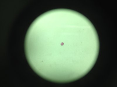

kada smo izabrali odgovarajuci precnik stavljamo puschera i zapocinjemo proces presanja , za ovo objasnjenje koristio sam jednu staru platinu kojoj sam predhodno izbio kamen da bi vam docarao sto bolje postupak

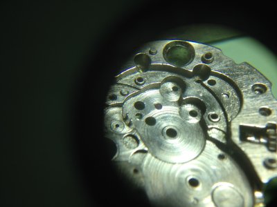

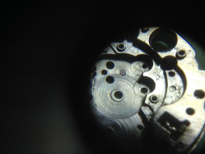

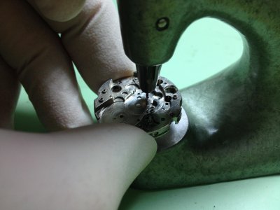

Nakon slike sa rubinom vidimo prikazanu platinu i rubin postavljen u leziste , pri tome vodimo racuna da je rubin ravnomerno postavljen i da se nebi zakantao , sledca slika prikazuje presanje nakon kontrole kada je sve gotovo ovako bi trebalo da izgleda rezultat
Da se vratim na temu gore sam pomenuo endshakes e sad za sve koji se pitaju sta je taj endshakes evo objasnjnja pod endschakes se podrazumjeva rastojanje izmedju kompletnog gear traina i to u meri izmedju 0,01 do 0,05 za Train Wheel , center Wheel 0,03 , third 0,02 Fourth Wheel 0,015 i Escape Wheel 0.01 , pomocu gore pomenute prese ( zelene ) mozemo da spustamo i da dizemo rubine u platinam i tako naprimer sat koji ima veliki hod tj velik razmak moze dovesti do zurenja i netacnosti , ovakav postupak nije bio moguc kod starijh satova tako da je ovo moguca izvoditi samo sa satovima novijeg datuma .Ako ima pitanja slobodno izvinjavam se ako sam nejasan ovoga puta sam pokusao da pisem na engleskom da me bolje razumete
