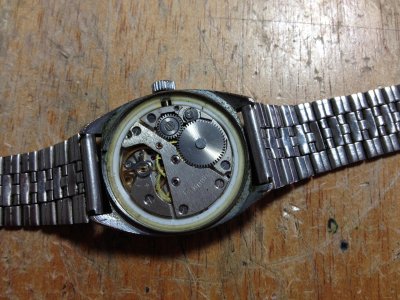

Pozdrav prijatelji fine mehanike, evo opet mali servis jedne raketice posto se dosta ovakvih ili slicnih Ruskih kalibara u forumu nalazi evo jedan mali servis, pa ako se neko sam zeli okusati i probati sam ovako nesto tu su slikice i pre posle efekat. doduse nije nesto prelepo ali pogledajte i sami :P

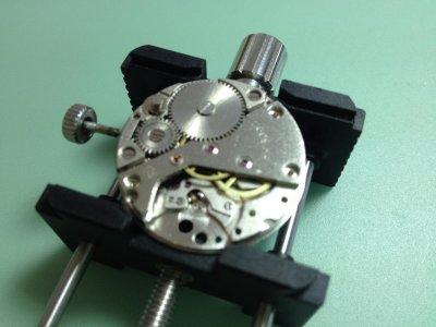

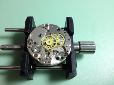

Prvi pogled na mehaniku tj masinu slika losa da nemoze gore ok na posao servis ne gine

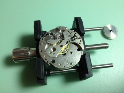

Ovo je pacjent pa da krenemo sa rastavljhanjem
Ovaj kalibar ima jedan mali plasticni prsten koji je u stvari drzac mehanizma za kuciste bravo braca rusi
IMG_1819.jpg IMG_1818.jpg.

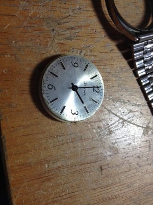

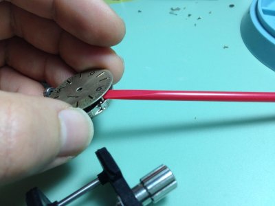

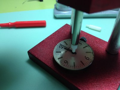

Sikdamo kazaljke i cifer
IMG_1821.jpg,

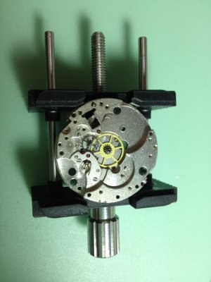

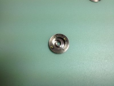

Prednja strana vrlo jednostavno i nekomplicirano jedan matalni prsten zupcanik za stelovanje vremena ili zeiger reibung , i to je to , moze se primetiti da su i dva stossiherunga na platini jedan za balans a drugi za anker tocak.

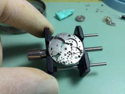

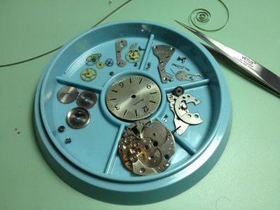

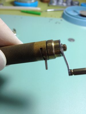

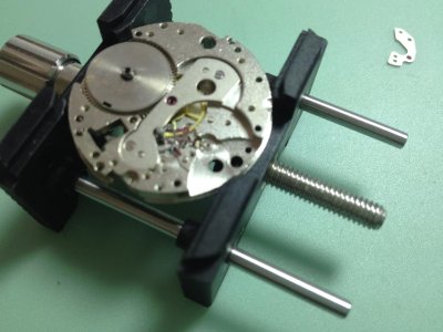

Sledi rastavljanje po principu Balans , odpustanje federa zatim most platine zupcanici

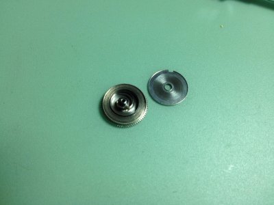

Feder mora napolje kupanje i novo podmazivanje nemam druga a kako izgleda ni ovaj nije tako los
Idemo dalje...

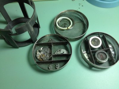

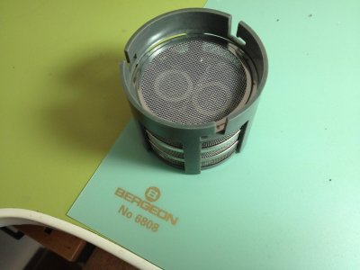

Sve je ratavljeno sledi kupanje

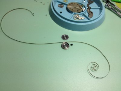

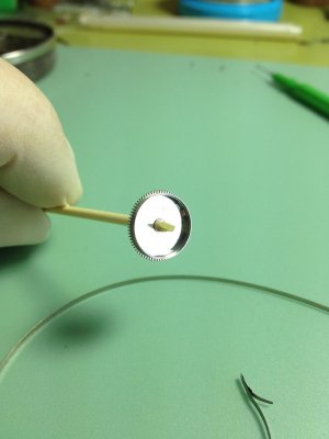

Kad je sve lepo oprano krecemo sa sastavljanjem krenucemo od federa i feder kucice , kucicu tj zid kucice cemo namazati sa nesto Möebius Masti

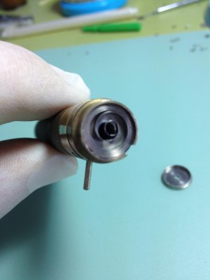

zatim cemo namotati feder
Sledi stavljanje u kucicu i podmazivanje

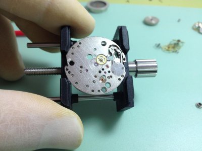

Krece sastavljanje
Sastavljneja prednja strana
Polako ali sigurno sve na svoje mesto

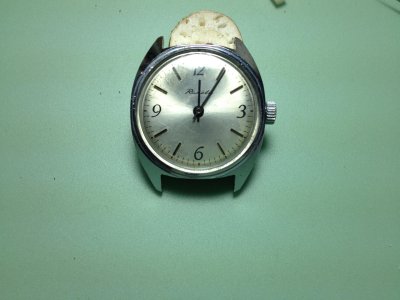

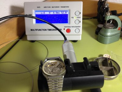

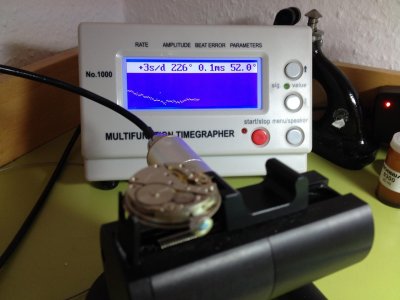

Jos balans i da vidimo sta smo uradili
Odlicno feder nije navijen do kraja i dobra amplituda za sad moze da ostane jos kazaljke i da vidimo
I konacnni rezultat...
Wolllla!
