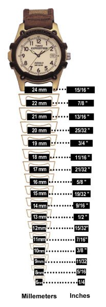

Jedan zanimljiv grafički prikaz koji nekome bude od koristi.
Širina narukvice u mm i inch:
