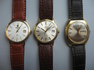

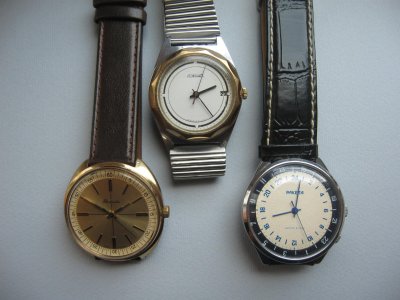

nesto od fotografija je vec vidjeno ali sada je na jednom mestu posto je neminovno bilo da se uz ruse ugura jos neko. Neki satici na slikama su plod i sticanja iskustva sa domacim prodavcima, poneki iz puke radoznalosti, neki za dopunu mehanizama u istom brendu,... svega po malo.
Najpre, kakav je red, poljoti:

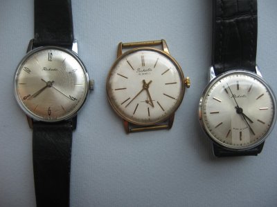

rakete su neminovne u drustvu a nadamo se i prinovi:

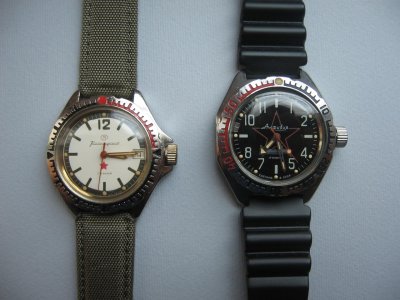

vostoku je svakako mesto uz milutary varijantu:
IMG_4679.jpgIMG_4683.jpg pa da se doda slava: IMG_4680.jpg
ovaj prim dopunio istocni blok ali mortima napravi tunel ka zapadu:
pa onda swiss made morade da se ugura:IMG_4692.jpgIMG_4693.jpg

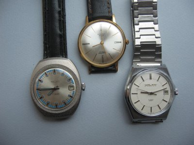

japanci u u stratu bili predodredjeni uz ruse: IMG_4687.jpg

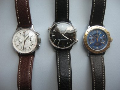

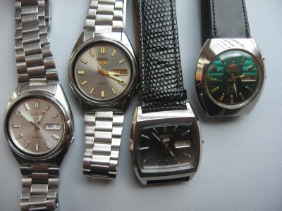

i na kraju - strujasi. zadnji je vec pominjani EF503 a da se ne pravi slucaj, odmah mu pridodata i rezervna narukvica ako dodje do buckanja: IMG_4691.jpgIMG_4690.jpg
ovde nisu pridodati kadavericni pa za neku drugu priliku neka ostanu oni kao mali kviz - sta je sve od cega :D
eto, ja kao mladjani clan a brbljivi pevac, malo nakljucao u kolekciju ali ide se dalje pa ima vremena za popravku:D

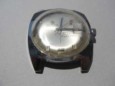

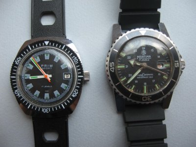

E , Sofronije, ako te ne bude mrzelo, a ti postavi bar još neku fotku Mortima-e i čisto neku reč. I kad u nekoj žurbi preletim preko tvojih satova, uvek mi se pogled zaustavi na tom satu.
Zanimljiva je ta Mortima. Lep sat u svakom slučaju. :thumbup: Ima iste kazaljke kao Amfibija, ko li je koga tu kopirao?

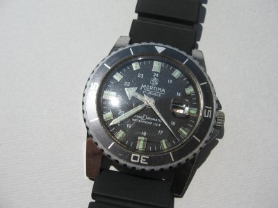

I meni bila onako zanimljiva, postavicu sutra jos slika sa vise detalja. I meni bila dilema oko toga ko je kome uzor za kazaljke a ove nisu "kalemljene". Sledi prica.

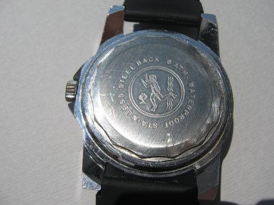

Evo me, nesto se brze susi film po ovoj vrucini :D Malo su ostrije slike i u makro modu pa se svaka tackica cini mnogo vecom ali nemojte zameriti, okolnosti takve.
Dakle, ova mortima je stigla zadnja u drustvo okupljeno u kutiji i kontrolni pregled je odmah ukazao na mogucnost da sat malo vise zuri jer je opruga "lepila" spirale u radu. Potvrdilo se upravo to pracenjem tacnosti u narednih par dana jer je satic bas uzurbano gazio na 15min na dan. Konstrukcija masine C-66 je ostavljala mogucnost samo jednostrane korekcije na opruzi ali ni to nije bilo dovoljno da se stanje poboljsa. Poliranje pleksija je odlozeno dok se ne nadje kadavericni davalac koji se srecnom okolnoscu ubrzo pojavio u ovakvom modelu:
IMG_4699.jpgIMG_4700.jpg mehanizam je korektno radio a jedina razlika na ovom mehanizmu C-68 se odnosila na sper oprugu koja je uradjena od opruzne zice i sluzi za zadzavanja zupcastog tockica pri navijanju. Na ovoj slici mehanizma je vidljiva ta opruga ali vec prebacena sa prethodne mortime i uradjena je od opruznog lima sa zubicem. Procenjeno je da je ovakvo resenje manje dobro od opruzne zice pa je zato izvrsena zamena. Ostatak operacije na zameni ploce sa spiralnom oprugom je vec rutinska stvar za drugara casovnicara. Intervencija se pokazala sasvim dovoljnom jer je nakon toga mehanizam radio sa +30sec na dva dana. Za ovu klasu mehanizma i evidentnu starost bez obzira na ocuvanost, razultat koji meni sasvim zadovoljava. Kutija je odlicno ocuvana, pridodata je narukvica koja bi se uklapala u opsti izgled, jedino ce poliranje pleksija jos malo da saceka jer bas nesto nemam strpljenja po ovakvoj vrucini.
Ono sto sam video na netu - firma je pocela sa radom 1926.godine a pevac na poklopcu odaje poreklo. Nije bas kao brbljivi sofronije ali, eto, prihvatili ga oni rusi iz kutije br.1 :D
Nadam se da sam malo bio detaljniji bar zbog kolekcije jer se ostatak mortima price lako vidi na netu pa da se ne smaramo vec dostupnim stvarima.

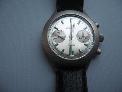

Zaboravih.... kada je bila prica o ponovnom nanosenju zastite na kutiji poljot stopera, pomenuo sam da je jos jedna kutija sata "bucnuta" kada je vec kada startovana. Taj sat je na trecoj slici, levo, na slikama kolekcije. Nije se tome posvetila nekakva narocita paznja ali je razlika uocljiva u odnosu na poznatu kutiju tog modela sa velikim sjajnim povrsinama. Samo iskustvo vise ....
...kad se budeš rešio za pleksi na Mortimi, biće vrh mašinen ! Neobičan sat , baš mi privlači pažnju , jedan od lepših iz tvoje kolekcije (bar meni) . Vredelo je truda i strpljenja sa mehanizmom, nema šta !:yes4:
Eh, baki, moralo je to da bude i do sada nego sam imao konflikt sa klimom pa sada vec 3-4 dana saniram glavobolje i vrtoglavicu. Vrucina na sve to pa sam sveo aktivnosti na minimum. Vozim na rezervi pa dokle se stigne :-)
....ma polako, ono važnije je uradjeno. Kad povećaš aktivnosti i obrusiš plexi, obavezno daj fotke.:thumbup:
