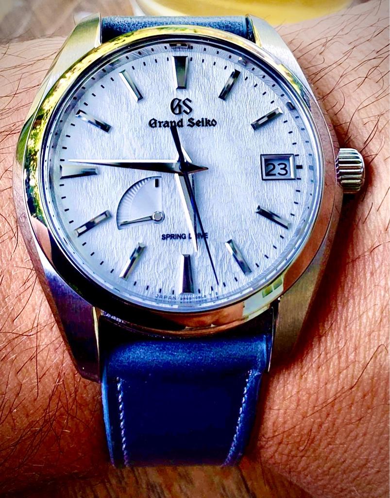

Šta vas tačno interesuje kod GS mehanizma?
Ako se govori o Spring Drive-u, to je suštinski kvarc mehanizam jer koristi se kvarcni kristal 32kHZ povezan za veoma mali IC koji radi na struju (radi se o nano-amperima ako se dobro sećam). Struja se stvara zahvaljujući opruzi koja kad se odmotava proizvodi električnu energiju. Ta energija se koristi zajedno s IC-om i kvarc kristalom da usporava brzinu okretanja sekundnog točka, s tim što koči njegovo okretanje s magnetom, a kočenje je regulisano zahvaljujući kvarcnom osilatoru.
Inače Spring Drive mehanizam se navija (može automatski zahvaljujući rotoru ili ručno), kao klasičan mehanički sat, nema bateriju, ali tajming radi zahvaljujući struji i kvarcnom osilatoru. Vrlo je precizan, možete očekivati nekih +1/-1 na dan, ili bolje.
Budite spremni da vaš Spring Drive sat šaljete GS-u za servis. Nisam još imao priliku da mog servisiram prema tome nemogu vam puno reći na toj temi.
A što se tiče GS-ovog “hi-beat” mehanizma, to je nešto sasvim drugačije. To je mehanički mehanizam za mehaničkim osilatorom. Npr 9S86 radi na 10Hz. To je dosta za mehanički sat ali nemože se uporediti kao mehanizam s Spring Drive-om. Ne kažem da je bolji ili lošiji, već nešto sasvim drugačije.
Meni je spring drive cas super cool, cas uopste nije. Cool je kako su napravili da se mehanicka energija iz spirale prevodi u elektricnu i napaja IC i oscilator. Cool mu je kazaljka koja klizi, uzivo izgleda stvarno omamljujuce. A sa druge strane, mehanicki realno nije impresivan mehanizam. Impresivna mi je jedino energetska efikasnost celog sklopa, ali nije impresivno postici +-1sec koristeci kvarc.
Osim pomenutog problema sa servisiranjem, druga stvar koju ne volim kod spring drive je sto su skoro svaki sat sa tim mehanizmom unakazili sa power reserve indicatorom. Nisam ekspert za dizajn, ali meni nema smisla vizuelno kako je uradjen. Ne balansira lepo, polozaj mu je cudan, rotacija od 100ak stepeni mi je cudna....ne znam sta su mislili sa tim :)
