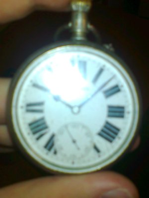

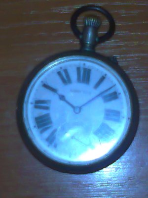

Mislim da ćemo morati da sačekamo da se javi Fotopetar, koji najbolje poznaje džepne satove, ali evo nekoliko sitnica za prvu pomoć.

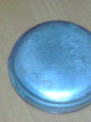

Što se tiče otvaranja sata, to se najbolje radi časovničarskim nožićem, koji ima dovoljno kratku i tanku oštricu. Preporučujem da otvaranje prepustiš časovničaru, jer je sat star i šteta bi bilo da se ošteti nestručnim otvaranjem.
Sat najverovatnije potiče iz prve dve decenije dvadesetog veka, a možda tu mogu da pomognu oni grbovi, kako si ih nazvao. U pitanju su sajmovi časovničarstva i medalje koje je proizvođač tamo dobio. Pogledaj da li je na njima napisana godina i vidi koji sajam je najkasniji. Na primer, ako su na njima godine 1908, 1912. i 1915, onda je najranija moguća godina proizvodnje 1916.
Što se tiče dela za navijanje, on se sastoji od ključa i krunice. Ključ je ono što ulazi u sat, a krunica je ono što okrećeš. Po svemu sudeći, ili je stavljen deo koji nije originalan, ili je časovničar doradio postojeći, koji se istrošio. Jeste da je time narušena autentičnost sata, ali verujem da je tako moralo da bude zbog nedostatka delova.
Pregledao sam lupom te pecate i video samo jedan datum kojise nalazi u sredini je 1900 godina koja se je odrzala u Parizu. (Vidi link) Medjutim kako se pored Pariza spominju i Milan i Brisel, pronasao sam na Vikipediji da su se tamo odrzali jedna u Milanu (1907) i jedna u Briselu (1910). Sto znaci da je ovaj sat pravljen posle 1910. godine.
A sto se tice delova za navijanje, u pravu si. Bio je izgubljen, pa ga je deda odneo kod casovnicara koji je pronasao alternativu.

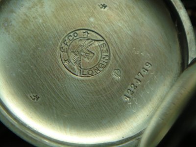

A sad nešto o Longinesu.Imam isti sat samo s malo mlađim mehanizmom.Sat je to koji se dobivao na korištenje od željeznica.Vrlo je to kvalitetan sat,jer željezničarski satovi morali su zadovoljavat jake kriterije.Koliko vidim na snimci sat ti ima jako dobro očuvan cifer tako da mogu reći vrijedi dosta.Mehanizam je to još vrlo star jer se kazaljke ne namještaju vađenjem krunice već tako da se noktom poluga uz krunicu pritisne i tek tad se može namještat vrijeme na satu.Medalje su inače u satovim jedna reklama pokazuju koliko je taj sat dobio nagrada na sajmovima (većinom za točnost,kvalitetu itd. u svakoj medalji naći ćeš zašto je).Al samo da znadeš sat vrijedi ako ide 200-300€.Čuvaj ga i ako treba servisiraj.

a od mene laika za ovu temu, jedna molba. Ko ce drugi, nego deda, ostavio u amanet, kazu zeleznicarski sat. Dobio ga negde na podrucju Korduna, u RH. Poredio sam slike na forumu i mehanizam u satu mi lici na Tisot. Na satu je neispravan mehanizam za navijanje.
