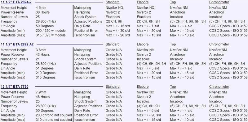

Pozdrav svima. Bila je priča oko moje kupovine Steinhart ocean one 39 Black ceramic. Medjutim sad mi se dopada Steinhart ocean 39 GMT Black ceramic.
sem vizuelno razlika je i u mehanizmu.
1.ETA 2824-2 elaboré
2. ETA 2893-2/SW330, élaboré
(GMT je 100€ skuplji)
bio bih vam zahvalan da mi neko obrazloži mehanizme. Koji je bolji, u čemu je razlika izmedju diverskog i gmt. I ako ima još nešto sto nisam pitao.

Ako ETA 2824-2 zovu radni konj, ETA 2893-2 je trkački konj. Prva i najveća razlika je kao što i naziv kaže GMT komplikacija ili ti treća skazaljka koja pokazuje vreme u drugoj vremenskoj zoni (izbor vremenske zone je na tebi) – to je ova crvena skazaljka na slici. U kombinaciji sa 24 časovnim bezelom, možeš pratiti još neku vremensku zonu. 2893 je tanji mehanizam od 2824 (3,6 vs 4,6 mm), tačniji mehanizam (pogledaj tabelu) i na kraju i znatno skuplji mehanizam. Po meni vredi razlike u parama. Ako hoćeš nešto detaljnije o mehanizama, postoje mnogobrojni review-i, testovi, poređenja itd.
2892 je precizniji mehanizam, ima veću tačnost i nešto veću rezervu navijanja. Meni je novi sat imao neku nevjerovatnu tačnost od 10sec mjesečno, ne znam tačno, ima tema na forumu.
2824 se lakše navija a samim tim i teže staje ako se makar malo nosi u toku dana. Ja sam ubijeđen da je i otporniji na udarce i svakodnevno msltretiranje, makar na osnovu mog iskustva sa Longinesima sa tim mehanizmima. Recimo da bolje pristaje diverima i outdoor satovima.
