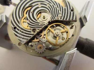

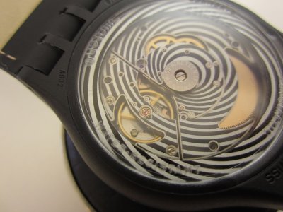

Rotor je izrađen od pleksiglasa, tako da je veći deo mehanizma u potpunosti vidljiv.

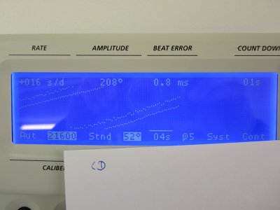

Pri stavljanju sata na vibrograf očigledno je da nešto nije u redu sa zaprečnim sklopom. Jedino u položaju brojčanik ka gore se dobijaju koliko toliko dobri rezultati. U svim drugim amplituda opada, i javlja se veliki "beat error". Mehanizam se podešava isključivo laserski u fabrici, tako da spasa za ovakve probleme nema...

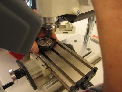

Nema načina da se kućište otvori, a da se potpuno ne rasturi. Priča da jedan centralni šrafić drži zajedno komponente mehanizma je glupost. To ja samo šrafić rotora.
Mostovi mehanizma ne mogu se rastaviti. Umesto da su prčvršćeni sa klasičnim zavrtnjima, oni su zavareni, sve u cilju uštede. Dobra stvar je da su ofarbali mostove, pošto su naštampani od običnih metalnih ploča.

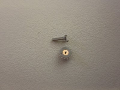

Dolazimo do najvećeg iznenađenja... Plastični anker i zaprečni točkić. Nešto što se ne može videti ni kod najjeftinijih kineskih mehanizama.
