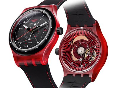

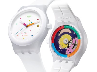

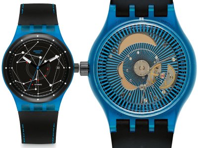

Potpuna senzacija na štandu brenda Swatch u toku prošlogodišnjeg Balesworlda je bio baš novi mehanizam Sistem51. Ove godine su načinili korak dalje i pripremili četiri časovnika u bojama - plava (Sistem Blue), crvena (Sistem Red), crna (Sistem Black) i bela (Sistem White). Novi Swatsh-ov četverac je potpuno proizveden u Švajcarskoj, odnosno nosi natpis Swiss Made.
Iako je Swatch većini poznat po kvarcnim modelima satova, Sistem51 je nešto drugačije i možda ne toliko očekivano od ovog brenda. Novi mehanički mehanizam se sastoji od 51 komponente, na osnovu čega je i dobio ime. Sistem51 je kompanija potpuno razvila i kako se navodi nije sačinjen od komponenata koji se koriste u drugim satovima. Pri njegovom dizajniranju i kreiranju je prijavljeno čak 17 patenata.
Kao i ostali Swatch satovi, ovaj mehanizam i novi modeli se sastavljaju automatizovano bez potrebe za ručnom doradom istih. Svaki sat se konstruiše na 20m dugoj traci u izuzetno čistom okruženju koje je hermetički zatvoreno. Specifično je da se čak i podešavanje ovog mehaničkog mehanizma ne vrši manuelno, već pomoću lasera i to sa kasnijom preciznošću rada od +/- 7 sekundi dnevno.

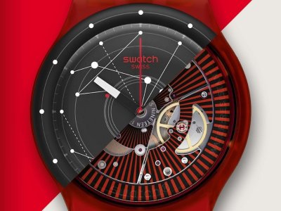

Ključ automatizovane izrade mehanizma je u tome da što je on sačinjen od pet zasebnih modula. Glavna ploča koja sadrži zupčanike prenosnog sklopa, nosače kazaljki i mehanizam datuma; modul ključa krunice; modul zaprečnog sklopa; modul za automatsko navijanje; providni oscilujući teg. Svih pet komponenti se drže pomoću jednog centralnog šrafa koji se može videti kroz transparentni proklopac.
Iako u prvi mah povezane tačkice na brojčaniku mogu asocirati na sazvežđe, one imaju pre svega imaju posebno značenje. Mehanizam poseduje 19 rubina, a crvene tačke na ciferu pokazuju njihovu lokaciju. Ostale tačke na brojčaniku pokazuju gde su moduli mehanizma spojeni. Frekvencija rada Sistema51 je 3Hz, a autonomija njegovog rada iznosi 90h. Dimenzije koje poseduje su 30 mm u prečniku, a 4,8mm u visini.
Promer novih modela satova iznosi 42mm, koji dolaze u plastičnom kućištu i sa silikonskom narukvicom, odnosno kao i većina drugi dobro poznatih časovnika Swatch brenda. Referentni brojevi Swatch satova su Sistem Red (ref. SUTR400), Sistem Blue (ref. SUTS401), Sistem Black (ref. SUTB400) i Sistem White (ref. SUTW400). Novi satovi će biti dostupni od kraja leta 2014. godine po ceni od 150,oo USD.
