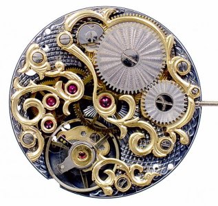

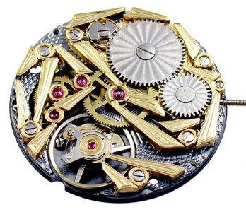

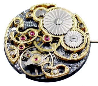

Lepo ukrašen mehanizam. Sviđa mi se. "Swiss made" su mogli malo diskretnije da napišu, ali dobro, lep je i sa tim. Zna li se koje su tehničke razlike između ovog mehanizma i Unitasa ili ih nema. Tourby ili ko god da im to radi stvarno umeju da ukrase mehanizam, ne mislim samo na ovaj.
Ranije sam čitao nešto na temu koja je slična ovoj pa sam sada to pronašao , možda će nekome biti interesantno.Tada su isto rekli da ponosno predstavljaju svoj nov mehanizam na ručno navijanje oznake 74 "proudly presenting our new hand wind calibers 74 " Tada se isto povela rasprava oko toga šta je Turbijevo a šta Etino pa se ispostavilo da štošta nije Turbijevo. Koliko sam razumeo tada je Tourby pravio mehanizam koji je u osnovi Unitas a čak su i dobar deo delova kupovali od ETE-Unitasa ( "base plate" osnovna ploča, zupčanici i neki mali delovi kako rekoše-šta god da to znači ). Ono što je Tourby-ovo jeste dekoracija, labudov vrat i dodali su više mostova na sklop zupčanika ( 3 mosta ) kao i " gold chatons " ( ona žuta podloga oko rubina, ne znam kako se prevodi ).
Evo ga link kao što rekoh možda će nekome biti interesantno Announcement: New Tourby Calibers
Rus, po ko zna koji put, hvala na predstavljanju.
Sluzimo narodu. ;)
Oni koliko sam ja video ni ne kriju da je baza Unitas, kao i neki delovi.
Kako god, meni ovo izgleda skroz ok, deluje mi bolje od onog Steinharta ST1.
Što napisa sky, dekoracija bilo kojeg mehanizma kod njih je extra.
To što ovi mikro brendovi prave svoje mehanizme od 6498-ce nije nikakvo čudo - ja ne znam za jednostavniji,a pristupačniji mehanizam. E sad,šta promjene je diskutabilno. Nijemci se lože na 3/4 Glashutte ploču i meni se to sviđa.
Nekako mi čvršće,čistije izgleda.
Da se dopunim. Jasno je meni da mnogi koriste ovaj mehanizam kao osnovu za svoje mehanizme. Ono što je meni čudno ( tiče se onog linka koji sam postavio i mehanizma 74 ) jeste da kažu da su proizveli svoj nov mehanizam, nastranu to što je to Unitas, nego što postoji čitav spisak vitalnih delova koji uopšte ne proizvode nego kupuju. Drugim rečima dizajn mehanizma (meh 74 ) nije njihov , dobro mnogi ga koriste ali ni nemali broj delova nije njihov tj nije izašao iz njihovog pogona nego je kupljen. Dakle više toga nije njihovo (proizvedeno) nego što jeste.
Da neko ne pomisli da ja imam nešto protiv proizvođača. Meni su oni interesantni a posebno mi je interesantna raznovrsnost i kvalitet ukrašavanja mehanizama.
Jakako da kupuju. Ako ništa drugo,onda balans,opruge i antišok zaštitu moraju kupiti. I kada se svede samo na to,može se reći da imaju svoj mehanizam. Pošto imaju tuđih dijelova više nego svojih,onda je to više obrada nego nov mehanizam al opet,bolje išta nego ništa.
Do sada su kupovali dekorisane mašine kod Maximilian Shlain-a.
