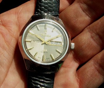

Danas kupih ovaj sat, sestra mi ga popodne donosi, pa sad kačim slike koje je prodavac napravio.

Nisam mogao da nađem identičan model, ali jedan sličan njemu jesam, po slikama mi se čini da ima identičan mehanizam ETA 2788...
E sad zna li neko nešto više o samom satu i mehanizmu, kakvi su bili u kom cenovnom rangu, da li su imali svoje in house mehanizme?

Trebao bi biti 2789 - razlika je minimalna(brzo podešavanje dana i datuma). Ovaj tvoj ima Glucydur balans - inače je onaj standardni od nikla. Ništa više od tebe nisam našao o fabrici.

Ništa od sređivanja sata, danas sam bio kod Srbe i ispostavilo se da je kao što su neki drugari rekli mehanizam najverovatnije sklopljen iz dva, jednog "žutog" i jednog "belog". U principu sat je ispravan i treba mu servis i štelovanje, ali pošto nije 100% autentičan sa mehaničke strane ja ne želim da ga sređujem već ga u narednih nekoliko dana kačim na aukciju pa za koliko ode... :( Sreća pa ga nisam ni ja nešto mnogo platio... Malo mi je krivo jer je lep sat i uživo je mnogo lepši, ali jbg...:(
Bas steta, vrlo interesantan sat. Inace, ne znam zasto, ali ne vidim nekoliko poruka, jednu svoju i dve od drugog clana koji je pisao o mehanizmu. Da vrlo je bilo cudno da je mehanizam zuto-beli. Mada iskreno sto se tice funkcionalnosti bitno je da sat radi, zar ne. A ako je lep kao sto kazem mozda nije lose ni da ga zadrzis. Ali opet ti znas bolje. A i u pravu si mozda sto se tice daljeg ulaganja u takav sat..
Verovatno misliš na poruke u ovoj temi...:) Ne znam ni sam, zato što bi me uvek to kopkalo, jer sam manje više perfekcionista, a sat ne planiram da nosim i korstim,a opet je taj mehanizem srce sata i džabe mu spoljašnja lepota...:)
