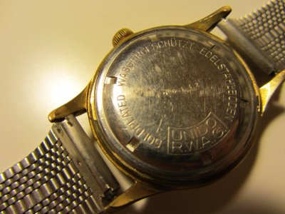

Oko prvog imam najvise nedoumica. Proizvodjac je GUB Glashutte/SA, dok na poledjini sata stoji i UNIDO R.W.A.G. Nisam ni stigao da sve to istrazim na netu, ali hteo sam da se konsultujem i sa vama:) Cini mi se da se radi o Nemackom proizvodjacu. Kakav je mehanizam unutra? Jel zna neko jos nesto o ovom proizvodjacu?

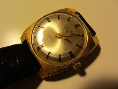

Drugi sat je Poljot, 17 jewels. O Poljotima znam ponesto uopsteno. Tu bi verujem Nesa mogao da mi da neku informaciju. Na poledjini Poljota stoji waterproof i shock-resist (neobicno da na jednom Rusu stoji natpis na engleskom).

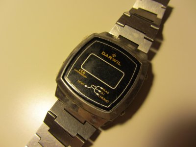

Poslednji sat je Darwil, LCD hronograf. Poklopac sata nedostaje, i verujem da on ne bi mogao ni da se sredi.

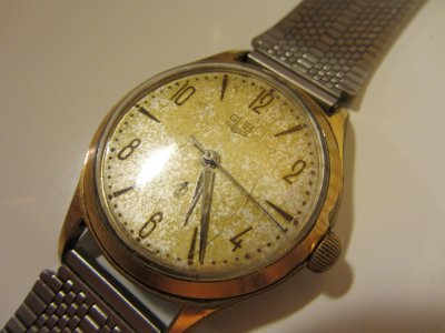

GUB je Glashütter Uhrenbetriebe (pun naziv: VEB Glashütter Uhrenbetriebe GUB, potom "VEB Uhrenwerk Glashütte im VEB Kombinat Mikroelektronik"), odnosno famozni Glashutte Original danas, tako su se zvali od 1951 do ujedinjenja njemacke, tako da bi ovaj trebao da bude sat napravljen nakon 50ih... tacno kad nemam pojma, jel auto ili navijac?
Poljot je Poljot a za Darwill nisam ni znao da su pravili ovakve satove :confused:
Da, za GUB sam to iskopao. Trebalo bi da je sat iz 60ih. Skoro sam siguran da je navijac, nemam sad sa cime da ga lepo otvorim da vidim mehanizam, a necu na silu da ga ostetim.
Sto se tice Darwila, zaista nema puno informacija o ovom, ili slicnim satovima. Nasao sam samo jedan slican na ebay-u, ali neki napredniji model.
Jes jes pravio je Darwil ovakve digitalce, jos kod mog sajđije ima velika svjetleca reklama sa slikom dva digitalna darwila...Još mi kaže da je to prije 30 god. bio hit, i da su bili dobrog dizajna, mada ne znam što su ovako rijetki danas, a nekad su , kako mi priča sajđija, bili jeftiniji nego ovi mehanički a bilo je raznoraznih modela. On ih je i prodavao u to vrijeme...
Mogao bi da bude (pretpostavljam de jeste) jedan od 3 "cista" 60 kalibra (60,62 i 63) koje su proizvodili do kraja 60ih, ako jeste jedan od ta ti sat je proizveden najkasnije 1959 godine.
To ako je navijac, ako je auto onda je spezmatik (od 74 nadalje), mada mi djeluje znatno starije pa je malo vjerovatno.
Darwil mi je misterija, mada cisto sumnjam da su oni proizvodili satove sa oscilatorima itd. tako da je ovo nesto sa kraja sedamdesetih, u jeku kvarcne revolucije... :confused:

Taj Njemac je vrlo interesantan sat. Njemci su bili dobri proizvođači, ko i sve što prave, tako da smatram da je ovaj GUB dobro parče sata.
Poljot Rus ko Rus, dobar sat sa dobrim mehanizmom...Nije ništa neobično za Rusa što piše na engleskom. Pola ruskih satova su napisani na engleskom i pravljeni za inostranstvo, a ostalo je čirilićno...
Za Darwil smatram da je dobar sat, i nadam se da češ uspjeti da ga opraviš jer za mene je to jako lijep i interesantan sat-digitalac tog doba,...

Zanimljivo, na ciferu od GUB Glashutte stoji oznaka Q1. Opis stoji na sledecem linku.
Gütezeichen der DDR – Watch-Wiki
Nemacki mi nije najsjaniji. Cini mi se da se radi o oznaci koja je stojala na proizvodima vrhunskog kvaliteta. A dalje se spominje i Lange & Sohne, ne shvatam bas u kom kontekstu.
Cini mi se da nije automatik - osetio bih neko pomeranje kada ga protresem. Probacu sad da ga otvorim, ne mogu da cekam:D
Sto se tice Darwila, zaista je zanimljiv sat. Mozda bi proradio samo sa promenom baterije:) Unutra stoji neka stara, i cini mi se da je iscurela, a fali mu i poklopac:(
Koliko ja razumijem (njemacki mi je zardjao) to je bila oznaka visokog kvaliteta koju je dodjeljivala DDR agencija (prije ce biti da je bio sekretarijat) za standarde.

Ako je baterija iscurila mislim da mu spasa nece biti. :(
I ja se bojim da je sat gotov ukoliko je baterija iscurila...Malo koji kvarcni sat se spasi kad iscuri baterija...Vrlo nezgodno.. ali nadaćemo se najboljem :thumbup:

Uspeo sam lagano da ga otvorim. Lose osvetljenje, pa slika nije bas savrsena. Kalibar 60.3, ako je to oznaka?
Sto se tice Darwila, vidi se mehanizam na prvoj slici. Cini mi se da je taj "zelekasti" trag od iscurele baterije:(
Jeste to je cal. 60! znaci negdje izmedju 1952 i 1958!
Odlicno se drzi za te godine, rekao bih. Mislim da ne bi trebalo da bude problema sa izmrtvihustajanjem :thumbsup:
Sad, ostatak brojeva vjerovatno daje tacniji datum proizvodnje ali to vec ne bih znao da razjasnim. U svakom slucaju je pravi vintage, sa malo truda mislim da ces imati jako lijep satic. Kakav mu je cifer, metal ili neka vrsta keramike?.
Dobra stvar kod ranijih GUBova (dok Rusi nisu potpuno poklopili istocnu njemacku) je da su neko vrijeme satove pravili sa njemackim mentalitetom (kvalitet prije svega), kasnije su presli u masovnost i poceli da koriste jeftinije materijale koje je sada tesko reparirati bez da se upropaste (kao cesto kod rusa, pogotovo Vostoka).

Cini mi se da je na poklopcu ugraviran poslednji servis 2001. godine. Inace sam bio klinac tada i ne mogu da se setim sta je deda nosio tih godina - mada mi je u secanju ovaj Darwil. A sigurno je 8 godina stajao sa tom baterijom i verujem da je iscurela. Videcemo imali mu spasa. Mada mi je prioritet da sredim Glaschutte-a. Iako je vredna uspomena, ne verujem da bih Darwil-a nosio.
Ne mogu da provalim za materijal cifera, cini mi se da je bio i on pozlacen, pa da je ta pozlata mestimicno pootpadala. Mislim da je sat deda dobio 60ih, moguce je da je napravljen ranije, pa da je stojao. Mada sam mozda dobio i pogresnu informaciju, raspitacu se svakako jos malo.
Vjerovatno ga samo treba ocistiti, malo podmazati i izvaditi i ponovo namjeriti vodjicu (oprosticete na mozda nestrucnom izrazu, ipak sam samo pravnik entuzijasta). Ako se krunica nakon jednog klika vraca to najcesce znaci da je ona iskocila iz lezista (cesto zbog prenavijanja). To nije veliki kvar.
Malo da mu pocistis cifer i kazaljke, (ako moze) zamjenis pleksi i nabacis neki braon kais i deda ce biti ponosan :thumbup:
Kvarcnim satovima oksidacija baterije obicno znaci vjecna lovista. Ako od kiseline podju kontakti onda je to to :(
