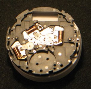

Casio u svojim top modelima kao što su Oceanus,Geiz,MT-G/MR-G G shock stavlja mehanizme sa "fly by wire" tehnologijom koja je podržana sa LED i IC senzorima za precizno postavljanje kazaljki koje su pogonjene svaka svojim stepper motorom(slika). Sad uporedite ovaj mehanizam sa bilo kojim od gore nabrojanih!!!
