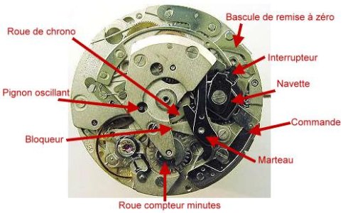

Nije bila dobra ta 1973 godina za mehanicke satove kada je Valjoux predstavio svoj 7750 automatski kalibar . U James Bond filmu Live and Let Die, Roger Moore baca pogled na svoj Pulsar P2 Led ( Hamilton ) Svetlost dioda siri se po kino salama , ko jos zeli staromodni mehanicki sat ??????? Specijalisti za Hronografe u Jouxtal su verovali u svoj mehanizam .Sa nekim velikim exskluzivitetem ne odlikuje se 7750 ali je funkcijonalan robusan i pouzdan mehanizam .Konstrukcijonski poao pocetkom 70 godina je zelio stvoriti jedan mehanizam koj bi bio izuzetno pouzdan jeftin i u sto vecim kolicinama dostupan .Tehnicko umece i tanak mehanizam nije bio cilj konstruktera , naredjene je bilo izvrsenje za tadasnjeg 24 godisnjeg Edmont Capta .Na jednom jednostavnom kompijuteru koji je moga da simulira i proracuna pokretaje nastala je skica ovog Casovnicara Inzinjera .Korak po korak nastala je konstrukcija tog 7750 koje je nastao na principu sendvica na jedan pogled sa strane 7,9 mm precnika 30 mm ili tako zvanog 13 1/4 Linien i u basis verziji sa 250 Komponenti . Na radnoj platini nalaze se pokretaci federkucica kao i pokretacki sistem sa 4 Hertza so daje 28800 poluokretaja . Prvi model je jos posjedovao Valjoux dsistem za reguliranje mehanizma kroz promenu aktivne duzine tanke Nivarox spirale . Danas se tu nalazi ETACHRON sistem . U bazis verziji 7750 posedovao je poluskakacku datum i dan sajbu sa brzim namestanjem preko krunice .Ispod cifera Edmond Capt i kolege stavili su 12 sati brojac , sakrivena poluga tog satnog brojaca kod zaustavljneog Stoper bila je od plastike . Plastika ispunjava potpuno svoju funkciju i smanjuje u poredjenju na tvrdi metal lager pritisak sa strane , 90 godina je ovo zamenjeno delom od metala.Eta je dodala ovom mehanizmu jos 8 rubina tako da od tadasnjih 17 postaje 25 umetnih rubina kronograf menjac nalazi se na poledjini . 7750 je 2 drukera kronograf prvi koji je smesten kod 2 casa sluzi za pokretanje i zaustavljanje adrugi kod 4 casa za vracanje u 0 polozaj .Ovakva polozaj je dozvolio vise Stop merenja i nizu .Lepota nije ovde u igri plosni stancani delovi su ovde u igri.STopat se da 7750 u osmini sekunde tacno , iz konstruktivnih razloga totalizatori ili brojcanici 30 minuta i 12 sat stoje vodoravno i daju tipicni kronograf LOOK tog 7750 mehanizma.1973 je bio 7750 zrel za serisku prozivodnju to je donelo veliku srecu dizajnerima Ferdinanda Porschea i marke Orfina koji su ukrasili taj novi crni hronograf .
Cak i godisnja produkcija od 100000 primeraka nije spasila 7750 od izumiranja . 1975 ekonomski porazeni Valjoux naredjuje stop ovom mehanizmu . Ali Edmond Capt je verovao u svoju kreaciju i uspeva da spasi sve vazno od propasti , jedan mudar potez 1983 pocinje druga sansa za 7750 ispod krova firme ETA koja je preuzela Valjoux - Assets i ubrzo godisnja proizvodnja iznosi preko 200000 primeraka , 7750 je vise od samo automatik kronografa na njegovu osnovu nastaju u ETA 7751, 7753, 7754, ili 7770 sa slep kazaljkom . IWC je od 1985 uzeo 7750 kao osnovu za sve casovnicarske komplikacije . Paul Picot Franck Müller , Hublot i Fortis su uradili to isto . U smanjenju cekanja i isporuke Sellita isporucuje svoj klon velikog 7750 pod nazivom SW 500 sto je dozvoljeno jer su prava i patent davno istekli 40 godina vlada i pouzdano sluzi veliki 7750 .
