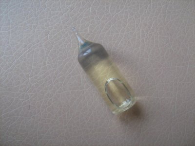

Na ovaj nacin je SSSR pakovao ulje za podmazivanje casovnika sa rubinima. Flasica moze da se nadje u grupnim pakovanjima za nekoliko satova. Ova konkretno je vojna varijanta.
