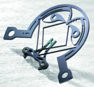

Možda i najvažnija časovničarska inovacija u ovoj godini prošla je pomalo neopaženo. Na Baselworld-u Ulysse Nardin predstavio je novi sistem zaprečnog sklopa. Iako se još uvek radi o prototipu, na razvoju novog zaprečnog sklopa radi se već sedam godina.
Učešće u ovom projektu imala je i kompanija Sigatec, koja se bavi proizvodnjom silicijumskih mikro-komponenti, a u delimičnom je vlasništvu kompanije Ulysse Nardin.
Na ilustraciji ispod vidite silicijumski okvir, koji je sama osnova ovog zaprečnog sklopa. Zahvaljujući visokoj preciznosti u proizvodnji, Sigatec je uspeo da proizvede silicijumsku komponentu koja u potpunosti menja sistem funkcionisanja u odnosu na klasični švajcarski zaprečni sklop. Anker u ovakvoj konfiguraciji gotovo da lebdi u vazduhu. Ovo je moguće zahvaljujući tankim gibnjevima za koje je pričvršćen, a koji su potpuno rigidni u vertikalnoj osi, a u horizontalnoj fleksibilni.
Iako u kompaniji Ulysse Nardin navode kako je ovaj sistem revolucionaran, možda baš i nije tako. Girard Perregaux je nešto ranije razvio sistem zaprečnog sklopa, koji iako različit, funkcioniše po sličnom principu. O njemu je bilo reči u jednom od prethodnih tekstova.
Činjenica je da ovakav sistem zaprečnog sklopa sa sobom donosi prednosti. Kao najvažnije treba istaći smanjenje frikcije i potrebe za lubrikacijom. Ništa manje značajan je i podatak da je efikasnost povećana, imajući u vidu da se veoma malo energije gubi u ovakvom sistemu. Kako ova cela priča može delovati konfuzno, najbolje je pogledati video zapis.

Kamen u incabloku je dijamant?
Sve je ovo lijepo ali me malo nerviraju izjave da lubrikacija nije potrebna. Ok,nije potrebna za ovaj dio mehanizma ali za sve ostale dijelove jeste pa mi to praktički ništa ne znači.
Servisira se mehanizam kao i do sada samo što će biti pod moranje da to rade ovlašteni majstori. Isto imamo kod Omega co axial,diapala kod Sinn-a(pročitah da je diapal izmislio Damasko ali je odustao od tehnologije zbog nepraktičnosti,a i dosadilo im ganjanje po sudovima sa Sinn-om).
Svaka čast za ideju, ali čini mi se da će ovo "limovi" koji kontrolišu gibanje levo desno relativno brzo stradati :dontknow:... Jedino ako uspeju da ih zamene nečim trajnijim za serijsku proizvodnju.
Hvala svima na citanju i komentarima!
@Hadzija - Nisam pronasao informaciju sta je u pitanju. Pre bih rekao da se radi o safiru?
@Vladas - Od silicijuma su, valjda znaju sta rade:D
Po boji moze da bude samo dijamant. Safir mora da bude plave boje. Mada koliko vidim ovo je video animacija, a ne stvari sklop (ili se mozda varam), tako da su mozda zaboravili da ga oboje.
Treba pohvaliti svaku inovaciju na ovom polju, ali meni ova stvar izgleda kao da dolazi direktno iz nekog kompijuterskog programa. Pa imam utisak da je glavni projektant vrhunski "kompijuteras", a ne casovnicar. (Malo jesam preterao :))
