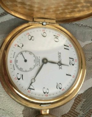

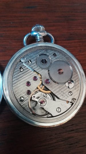

Pisano je na par mjesta na samom forumu i interrnet je preplavljen sa raznim podatcima o tome kako se radi konverzija dzepnog u rucni sat al opet imam nedoumica. Uglavnom uzeo sam dva sata sa Unitas 6498 i Unitas 6498-1 mehnizmima koji su u super stanjima. Koliko kosta tako nesto ne znam al ta dva sam platio nekih 120 eura. Evo slicice da vidite sta sam uzeo i sta planiram da prepakujem.54516761_991295051258574_3014797944911036416_n (1).jpg53618339_1710608579040724_2641846474102538240_n.jpg54518877_428308324642140_6785941503253413888_n.jpg52594298_2041927562591039_2163256378523648000_n.jpg53408372_411669092914883_8640712384022839296_n.png

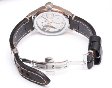

Ovo je konverzija koju sam radio.
Kućište koje sam naručio je takođe došlo sa prstenom 0,4mm, ali sam prsten na kraju izbacio...

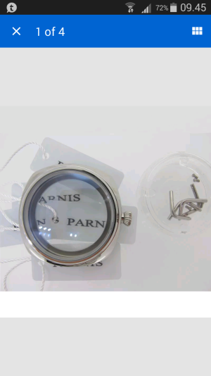

Moze li slika tog prstena ako ga imas i dalje
